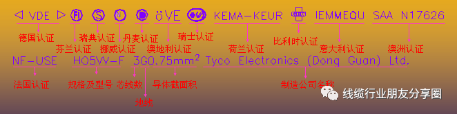

图片兄: UL安全认证分三种:认可,列名,分级,三种方式标志不一样,UL安全认证中最广为人知的服务,产品上的字母兄代表UL列名标志,代表生产商让UL按美国认可的安全标准测试了样品,在合理及可预見的情况下,样品不会引起火灾,漏电及有关危险.
AWM:AWM 是本线材适用标准名称(电器配备用线);AWM电子线标准是其实也是UL公司比较早的线缆标准,UL758基于此标准,所有电子线规格要求都可以在对应的页码查询到
1533:代表在UL758文件里面的UL产品的编码,可以根据编码查到相关的规格设计,就是在AWM标准里面的1533页面。
E201479:UL认证档案号,可以在UL网站查到对应的生产厂家。
80℃:此线材适用的UL758要求的额定温度
300V:此线材适用的UL758要求的额定电压
22AWG:此线材的导体规格
VW-1:详细解释参考此文:UL阻燃等级介绍说明
CSA:CSA国际认证机构(CSA International)许可
TYPE :CSA申请的产品型号标记,没有CSA产品授权不可以使用.
LL114039:CSA认证机构颁发的证书编号.

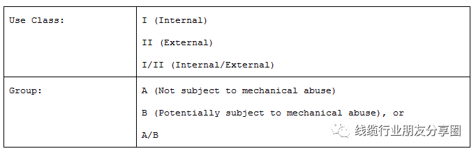

A/B:CLASS I:内部用线,CLASS II:外部用线
A,B是属于CUL认证的内容,GROUP A:电子用线;GROUP II:电机电气用线,有A认证的表示该线不可以承受机械耐磨;有B认证的表示该线可以承受机械耐磨;有A/B认证的表示该线承受或者不承受机械耐磨都可以
I/II:GROUP A:电子用线;GROUP II:电机电气用线
I,II,是属于CUL认证的内容,有I认证的表示该线可以用作内部配线,有II认证的表示该线可以用作外部配线,有I/II认证的表示该线可以用作内部或外部配线
FT-1:CSA耐燃等级,(还有FT2,FT3,FT4,FT5,FT6等)
详细解释参考此文:UL阻燃等级介绍说明
-F-:日本JQA协会发布的的防火等级测试要求,如果出日本市场,需要取得JQA的认证,其中包含-F-防火等级认证,其测试要求和VW-1要低,和FT-2测试要求基本相同.第30课【关于线缆的UL阻燃标准 】

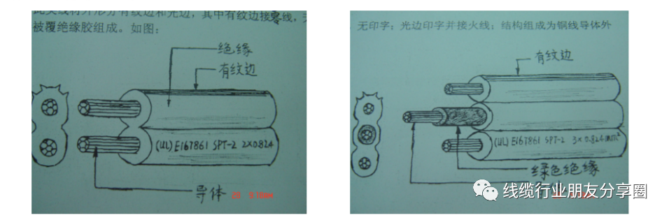

单绝缘连体扁线类:如 SPT 等系列线材此类线材外形分有纹边和光边,其中有纹边接零线,无印字;光边印字并接火线;结构组成为铜线导体外直接被覆绝缘胶组成。如图:
接线方式:①有纹边—零线;②印字边—火线;③绿色线芯—地线(只适用于 3 芯有地线线材)

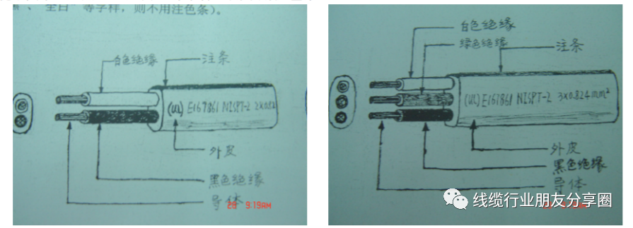

双绝缘扁线类(非整体型):有 NISPT 系列线材线材组成为铜线导体、PVC 绝缘线芯和 PVC 外皮;线芯颜色为黑、白、绿;线芯间被 PVC 胶填充;此型号线材通常在靠白色线芯一侧的外皮侧面注有一色条,以表示与其靠近的为白色线芯。(注:若此线材有要求为“全黑”、“全白”等字样,则不用注色条)
接线方式:①白色线芯—零线;②黑色线芯—火线;③绿色线芯—地线(只适用于 3 芯有地线线材)。

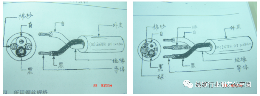

双绝缘圆线类如:SVT、SJT、ST 等系列型号此类线材组成为:铜线导体、绝缘线芯、填充物和外皮。线芯颜色为黑、白、绿,线芯须与填充物混合绞合后使用。填充物种类有棉纱、麻绳、PP 纤维等。填充物股数与芯线数目相同。填充物类型与结构参见《UL 圆形绞缆电线型号、绞距及填充物规格对照表》。(注:如电线为打弹弓或客户有要求时,可不加填充)接线方式:①白色线芯—零线;②黑色线芯—火线;③绿色线芯—地线(有地线电线才有)。
