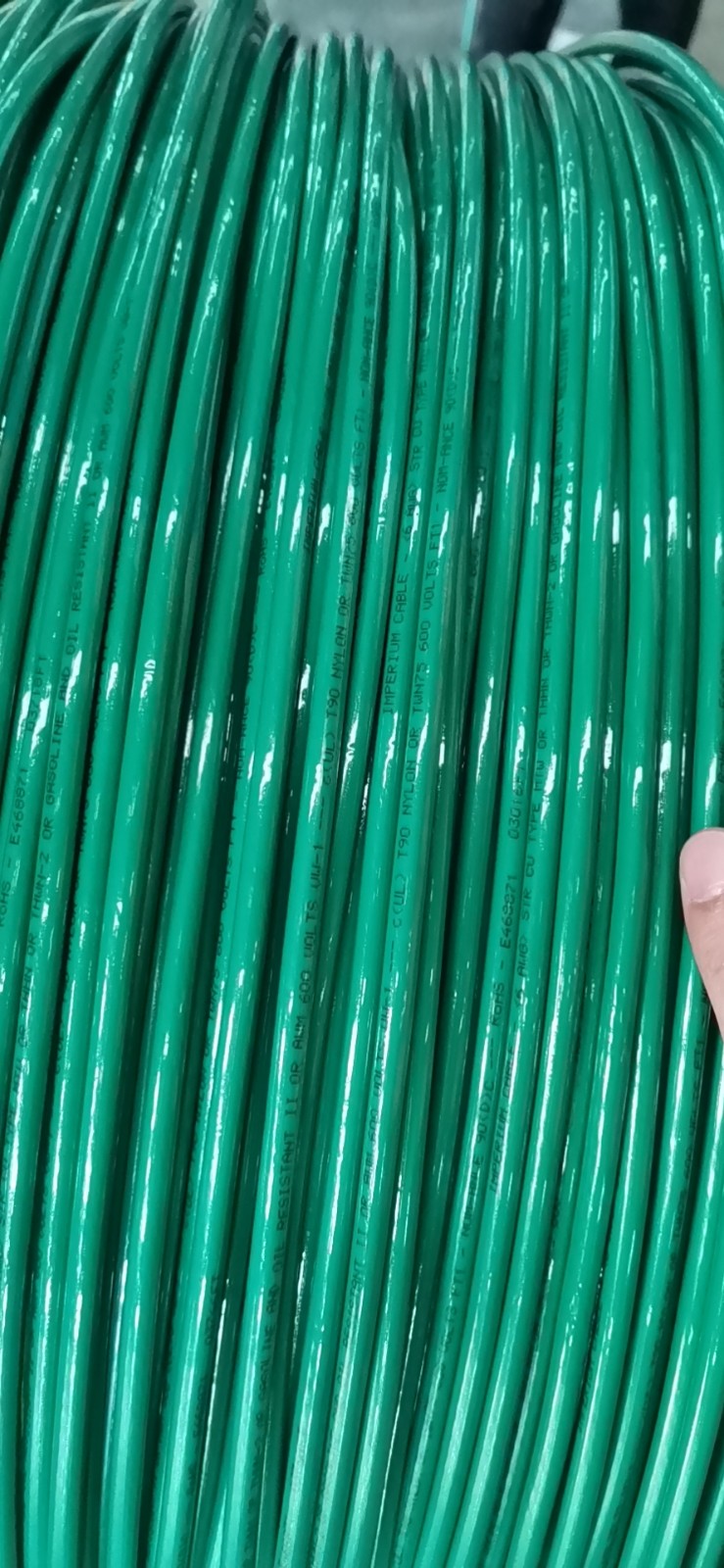

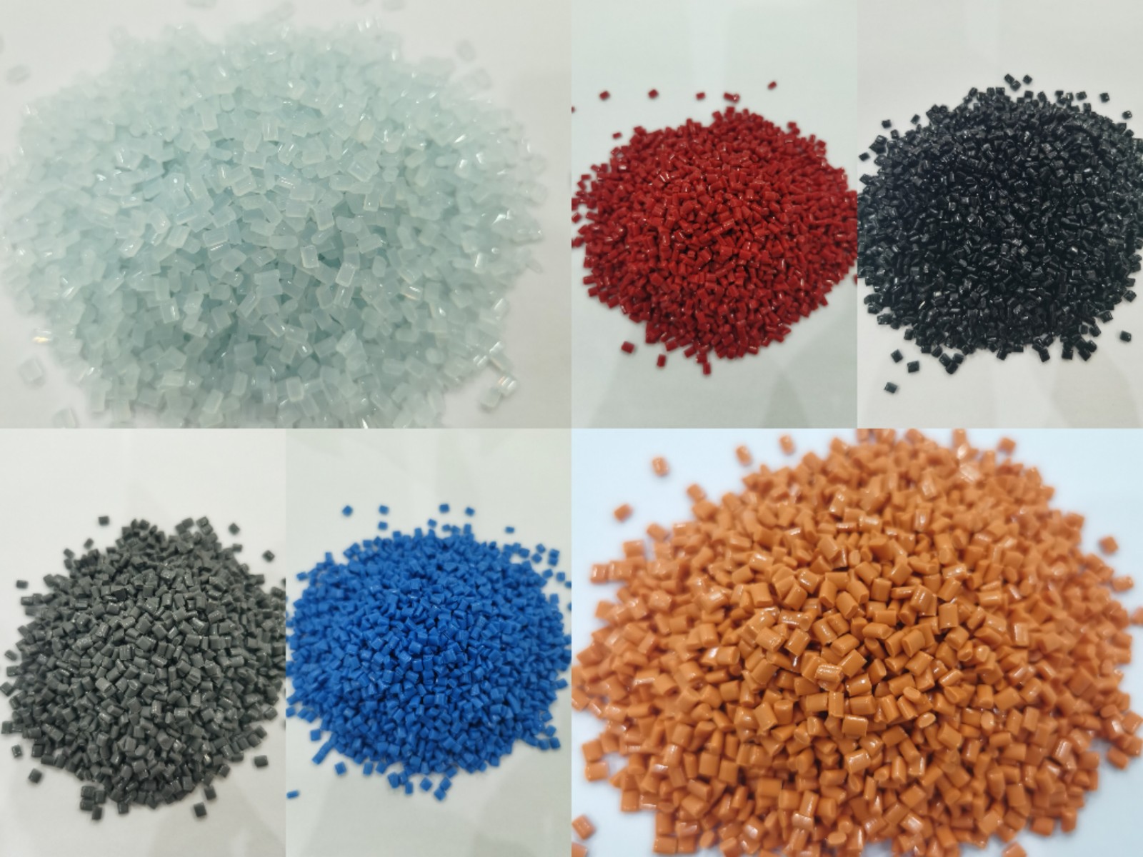

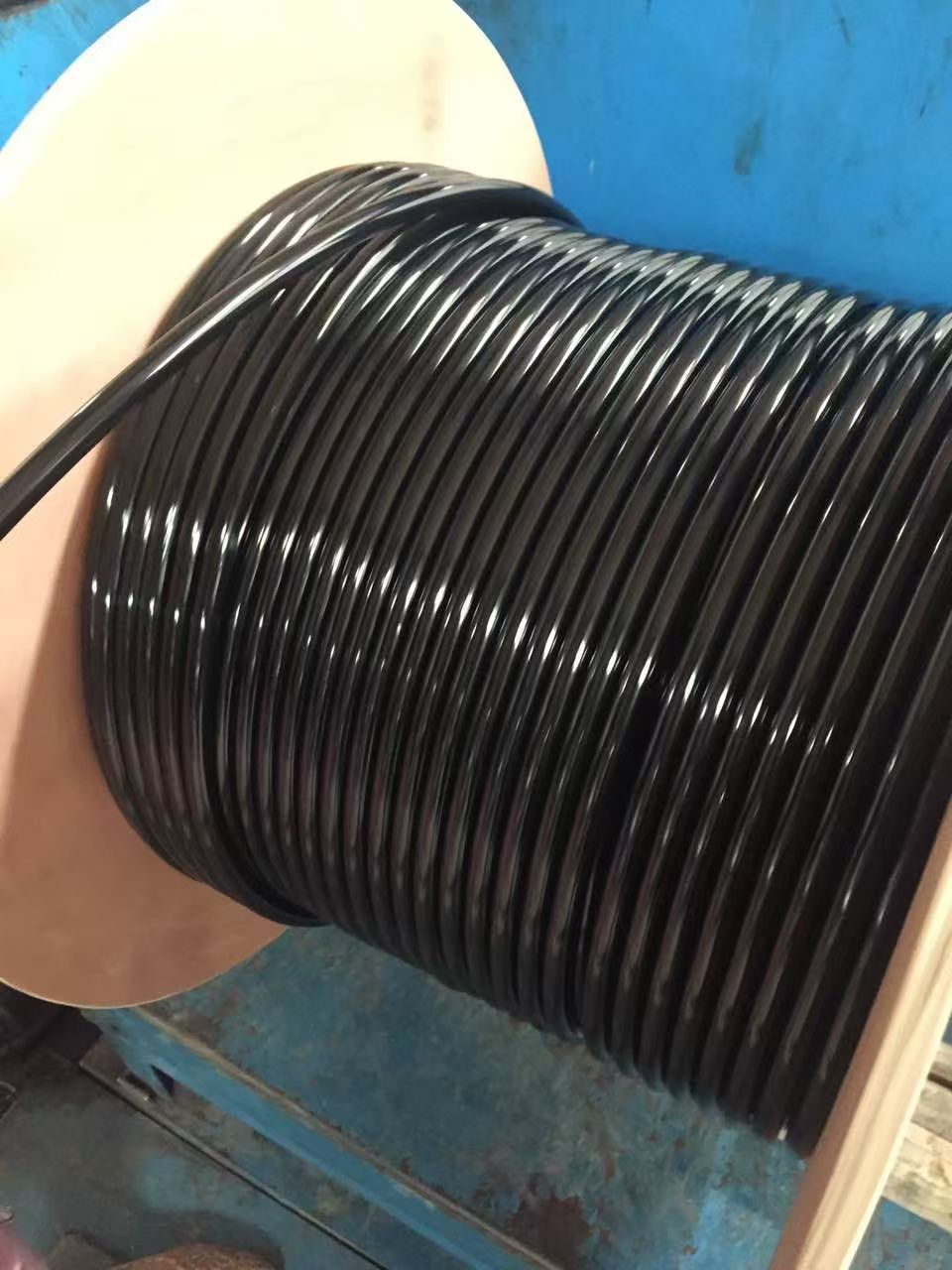

关于当前尼龙6做美标UL83及加拿大NMD和NMB系类的产品,目前主流推荐双层共挤,设备可以选择70+50(最大6号线),80+60等共挤方式挤出,关于澳标尼龙12及高铁27.5千伏挤出更简单,有此类问题可以随时联系我,欢迎同行随时电话沟通,赵宁15850296933

这款尼龙特别好使,犹如人间巧艺夺天工
