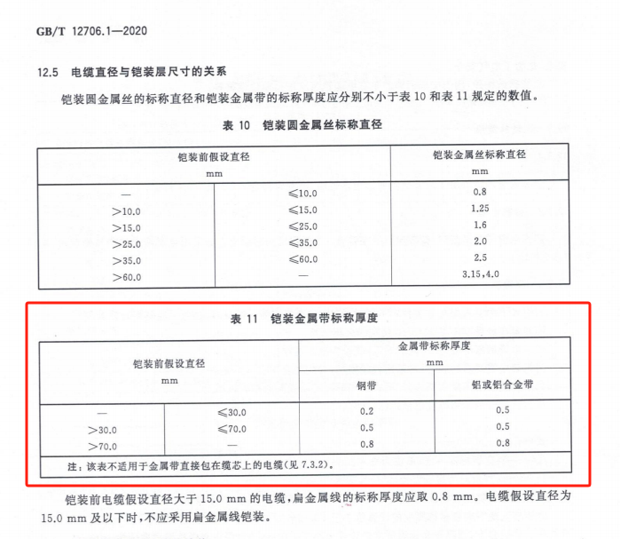

钢带铠装电力电缆中薄钢带和后钢带的使用标准是什么?是电缆外径达到多少更换厚钢带?还是电缆型号超过多少平方以上呢?

12706标准中对钢带厚度有说明,根据电缆外径选择

标准为GB/T12706,钢带的选择依据为铠装前外径
铠装前外径≤30mm的用0.2mm的钢带
>30mm,≤70mm的用0.5mm的钢带
>70mm的用0.8mm的钢带

电力电缆请看GB/T 12706中相关规定,和铠装前假定直径有关系,假定直径的计算参考GB/T 12706附录

切记!!!  先计算铠装前假设外径,根据铠装前计算的假设外径按照GB/T 12706.1-2020 表11,也就是下图中选择钢带厚度。并不是根据电缆实际外径来选用钢带厚度的。142869fb4d2b1234da5d4b93b17a36f.png
