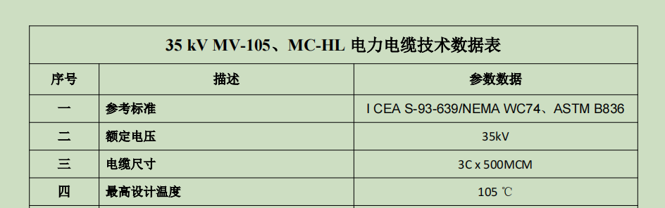

求助各位高工,做这个产品,有什么要注意的
目前遇到的难题是绝缘(EPR)的电压35kV又要达到耐温等级105℃,国内的材料厂家能达到这个要求吗,护套也是同样的问题,低温-35℃左右,阻燃PVC,又要耐温。

P:2025-01-20 11:27:46
我这儿能做, 有UL 认证
