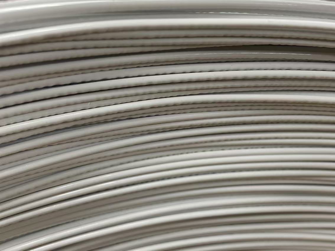

[挤塑工序] 铁氟龙挤出外观一边光滑一边锯齿是什么原因造成的?

P:2024-12-30 07:41:24
线芯不居中,配模不合理
WTO - world Trade Organization世纪贸易组织 (0) 投诉
P:2024-12-30 08:58:10
模具内嘴偏大了,造成导体不居中。

P:2024-12-30 09:39:25
hanstarwire020:
zhangyonghua7:
三角过长,导体刮内模
communication equipment - 通信设备 (0) 投诉
P:2024-12-30 10:33:36
可能是模具不匹配,可以换个大一点的外模试试看,

P:2024-12-31 08:47:13
都是同一套模具没有发生变化,就中间突然发生约300多米,剖解导体光滑正常。

P:2025-01-09 16:47:53
hanstarwire020:
piece cable - 单段电缆,定长电缆,定长度电缆 (0) 投诉
P:2025-01-09 16:48:18
hanstarwire020:
1317483647:
刮磨了
die shoe - 模托,线模底板 (0) 投诉
P:2025-02-10 09:01:50
有没有可能机头上下受热不均匀?
lashing - 捆扎;捆索,绳套 (0) 投诉
P:2025-02-10 09:03:12
之前有客户也出现过这个问题,后来检查发热片,解决了这个问题

P:2026-04-16 09:12:11
1、先多取几个点看下偏心度;
2、导体预热温度调一下;
3、用接触式测温计测下各个热电偶的测温点,然后重装下热电偶;
4、螺杆拔出来,检查下螺缸螺杆;
5、查下主机马达皮带
按这个流程排查一遍
