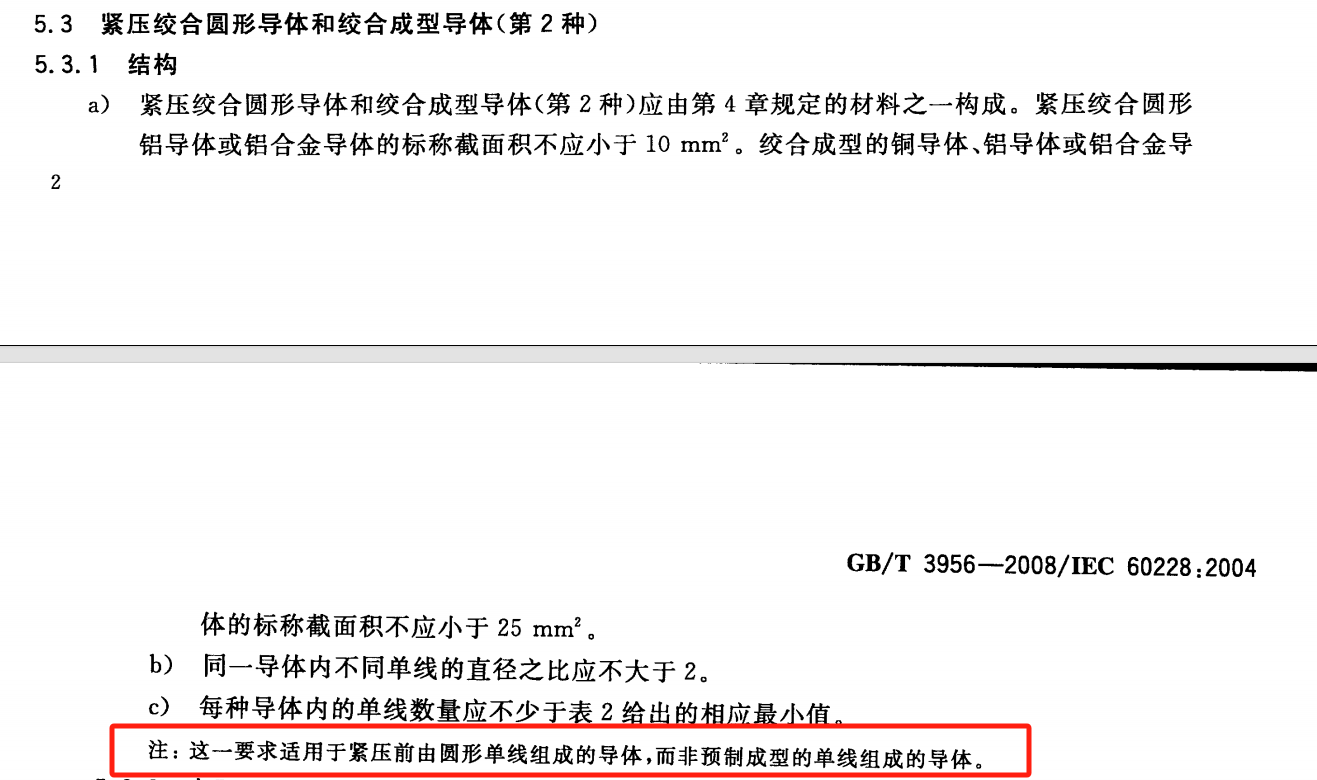

按国网标准Q / GDW 13238.1 — 2018
5.1 电缆结构
5.1.1 导体
导体表面应光洁、无油污、无损伤屏蔽及绝缘的毛刺、锐边,无凸起或断裂的单线。导体为紧压圆
形结构时,紧压系数不小于 0.9,其他应符合 GB/T 3956 的规定。
800mm2 及以下导体应采用紧压圆形导体结构,1000mm2 及以上应采用分割导体结构
紧压圆形分两种,第一种是圆形单丝紧压绞合成圆形,第二种是异性单丝紧压绞合成圆形。

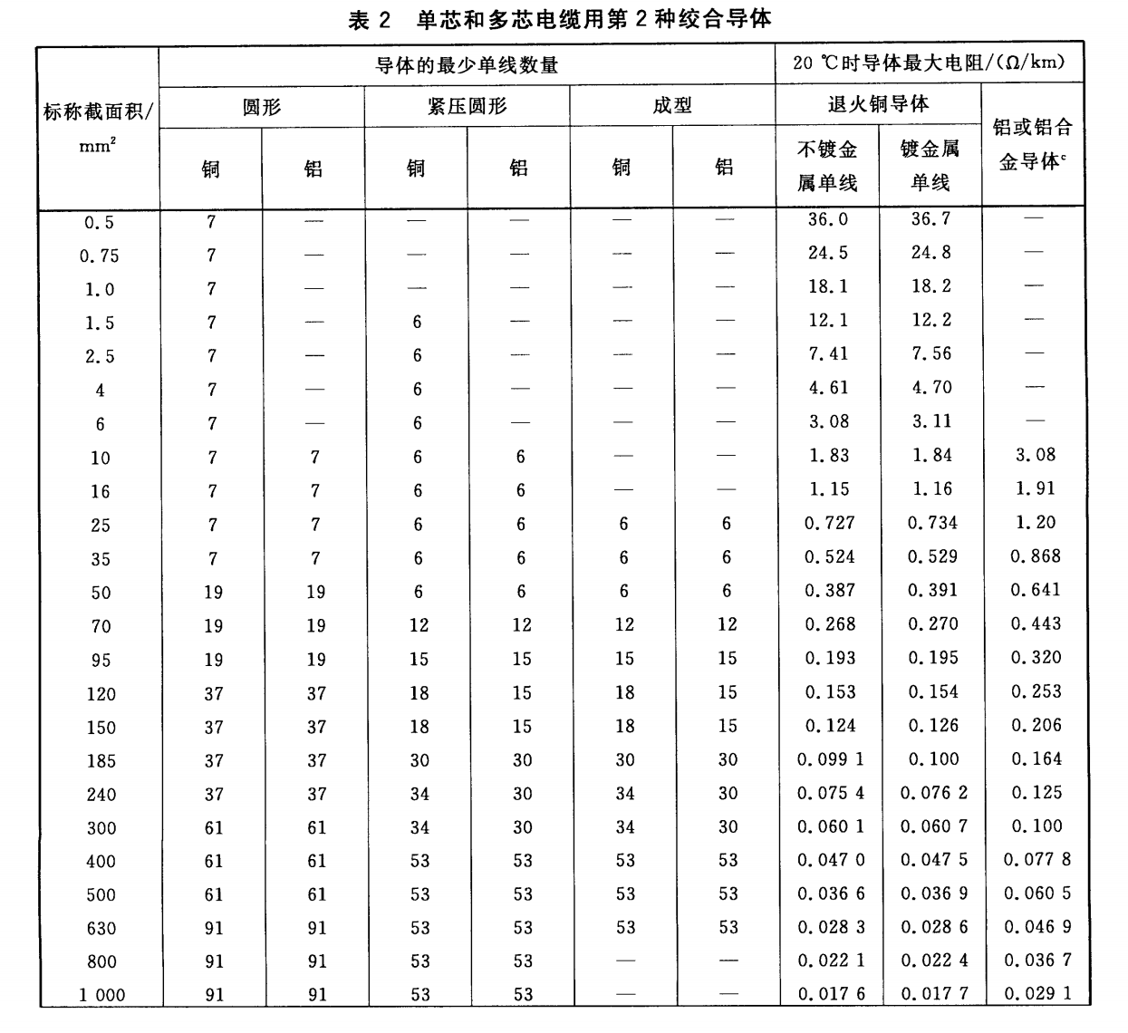

附:GB/T3956-2008表2的相关参数
后附GB/T3956-2008中5.3.1!
很有意思注意GB/T3956-2008中5.3.1的要求中备注明确指出:这一要求适用于紧压前由圆形单线组成的导体,而非预制成型的单丝组成的导体,因此我认为国网标准用的导体结构应该指的就是上述第一种导体圆形单丝紧压绞合成圆形导体!
说出来大家探讨下,本着学习为主,抛砖引玉,感谢大神们不吝赐教。

国网标准Q / GDW 13238.1-2018导体为紧压圆形结构时,没有明确规定是用圆形单丝紧压还是用异形单丝紧压,二者应该都可以;
GB/T3956-2008中5.3.1的要求中备注明确指出:这一要求适用于紧压前由圆形单线组成的导体,而非预制成型的单丝组成的导体,说明它只能是用圆形单丝。
方框里的备注只针对C)还是abc),我个人感觉是c,另外国网是可以用异形线的,上海等地一定要用圆形丝紧压

Q / GDW 13238.1-2018  导体为紧压圆形结构,没有明确规定是圆形单线,貌似符合,二者都可以。但是从GB/T 3956注 规定可知:应采用圆单线绞合紧压。

1、3956-2008里面所涉及的导体均为圆形单丝,并非异形单丝;
2、3956-2008中所说异形指的是绞合成型,瓦型、扇形结构;
3、国网企标明确紧压圆形并对紧压度有要求,满足3956的规定,可以确定是圆形单丝绞合紧压成圆形。但各省份的技术要求不一样,有通用技术要去和专用技术要求,会出现“采用型线绞合”的字眼,所以还是要澄清确认。
