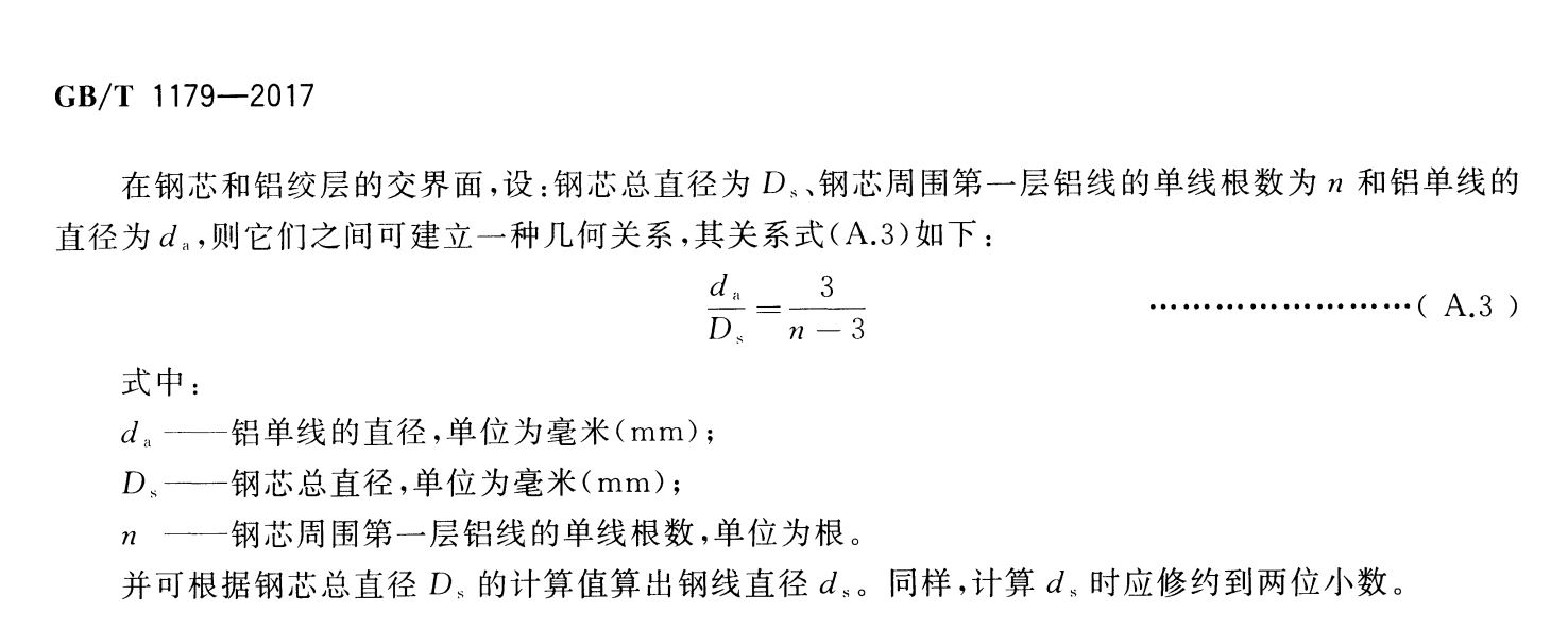

[问题求助] GB/T 1179-2017附录A公式A.3是如何推导出来的
basangzi
P:2025-01-07 16:54:16
这个式子对架空导线的设计结构有用处,有谁能否说说这个式子是怎么推导出来的吗。

P:2025-01-07 17:43:08
3.14*(DS+da)=n*da
把3.14换成3代入,就推出来了

basangzi
P:2025-01-08 10:05:11
是节圆周长=n根铝线直径之和吗?把3.14换成3又是什么道理呢

gwh9645
P:2025-01-09 08:08:18
取小值是留余量啊,留出不超过10%的间隙空间。

136360797
P:2025-01-13 10:06:18
节圆周长约是要大于节圆内内接正N变形的周长,N取值无穷大的时候应该是等于。考虑到实际导线的N不可能无线大,最大也就36了,所以取了3。不过我也觉得这个取值有点随意了。
