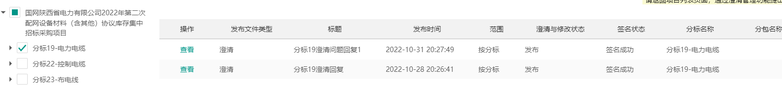

brucegu:
你好,这个是今天下载的吗?能不能帮忙从平台截个图
epi/sub - epitaxial layer and substrate外延层-底层 (0) 投诉
P:2025-01-10 09:38:26
guandaow:
如题,求《国网陕西省电力有限公司2022年第二次配网设备材料(含其他)协议库存集中招标采购项目》,分标19,电力电缆国网回复的澄清文件
brucegu:
guandaow:
请查收~
    guandaow 在 2025-01-11 11:10:50 奖励 100 赏金
