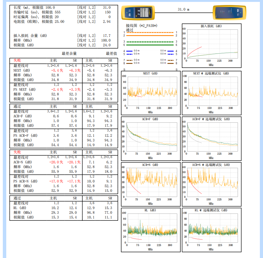

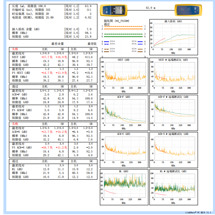

总赏金50金币,剩余0金币
求助这个Profinet网线4*22AWG  7*0.254  导体绞距8.5,ID1.5,材质HDPE,集合绞距80,80%编织密度,串扰和损耗不过是什么问题

P:2025-01-15 08:10:54
减小集合绞距看看

P:2025-01-15 08:28:58
xiuq555:
减小集合绞距看看
这个是改了50集合绞距的,还是没过

P:2025-01-15 09:00:04
成缆需要退扭
control theory - 控制理论 (0) 投诉
P:2025-01-15 09:10:54
节距在45-65之间调节,每个厂家的退扭机不同,多试几个方案

P:2025-02-06 09:48:27
这要从几个方面考虑:1绝缘皮厚度(建议改成铁氟龙材质)、2线芯有没有偏心、3、芯线没有退扭导致节距不统一。

P:2025-05-24 10:22:18
串音有问题,80%是节距和绞合出了问题

P:2025-06-09 17:20:20
顶你个肺啊,你的绿色,蓝色线都是断开的。过个毛线啊

P:2025-06-11 15:23:10
增加退扭设备
