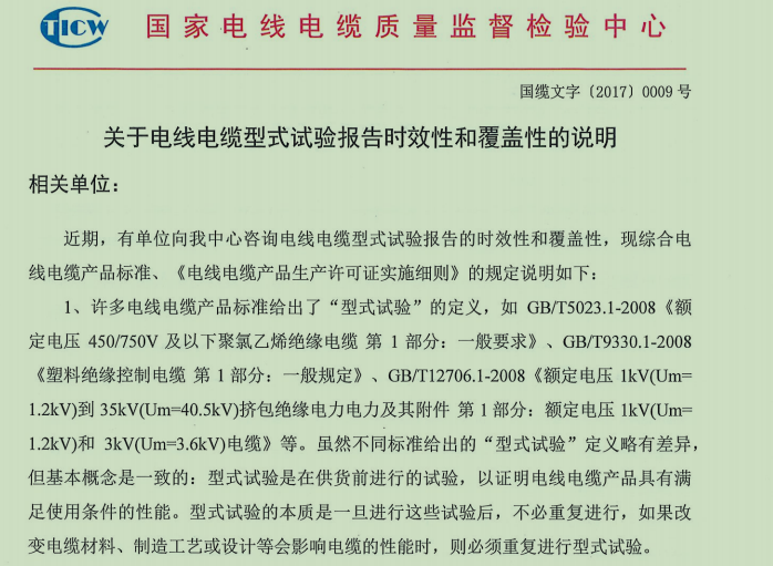

最近一项目去业主方参与货物验收,电缆是YJV 3*6以及其他规格,我们提供的型式试验报告是 YJV 3*240,业主不认可我们的报告,理由是报告与供货规格不同,同对方解释沟通都不行。。很无奈
供货每种规格都做型式试验或者委托报告,这个有点不现实,费用高,周期长。
请问各位高工,有没有相关的国家规范明确型式试验报告可以大截面覆盖小截面,如果没有像这类问题应该如何处理?

GB/T12706.2中有提及型式试验规格覆盖要求,其他文件:如许可证审核细则中一般是电压覆盖原则,期待其他高工的意见和建议

yanlvip:
这文件好,感谢

yanlvip:
这文件还是针对12706.2,对9330/12706.1/TICW还是不适用,上缆所回复的还是模棱两可的
