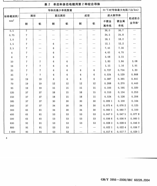

铝合金导体最少根数要求?

3956上有规定铜铝导体的最少根数,没有铝合金的

铝合金标准GB/T31840中最小规格为10平方,最少根数为6根,标准按照GB/T3956-2008表2

铝和铝合金相同,其实世界上没有真正的纯铝,都是铝合金

新人就多看看标准,3956上面写的清清楚楚

这里面导体最少单线数量,没有铝合金

铝合金是铝的一种,想象下,铜合金难道就不是铜了?
