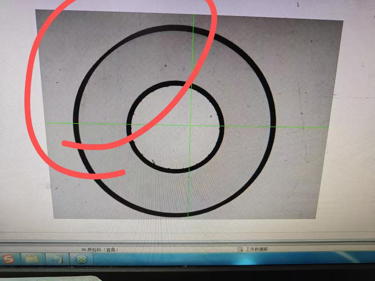

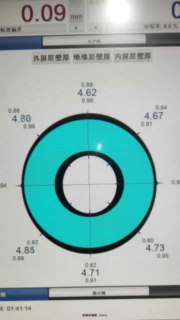

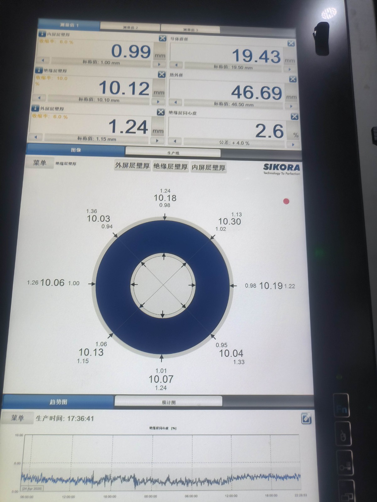

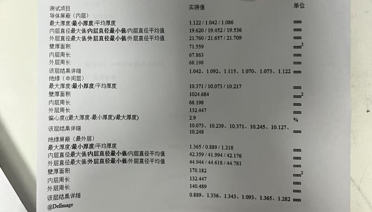

有,目前打算停机后酸洗机头,暂时还在开,做了些调整,保证产品合格,下面会附上温度以及检测数据 供各位同仁一起帮忙分析
说明,图片1 位置为合胶缝  2  位置合胶缝对面也就是最薄点的点
