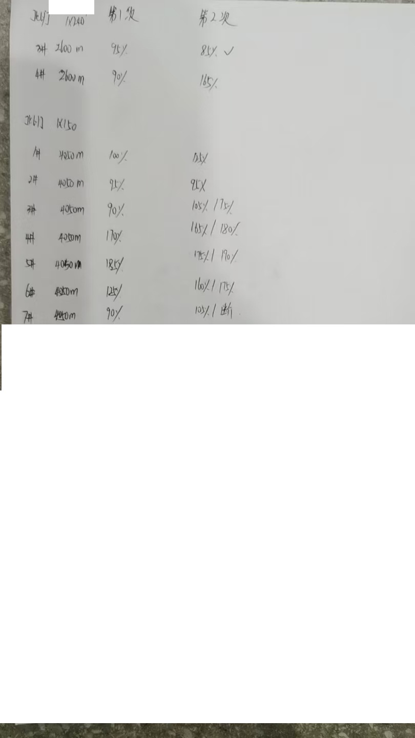

10KV架空线第一次蒸汽交联后的实验结果数值有点偏大,重蒸后的数值比第一的数值还要大,各位大神帮忙分析下什么原因?

第一次交联过,温度和时间要够,如果不够,第二次交联会非常缓慢或者无效

温度、时间都够,95度12小时,第二次95度16小时。主要是为什么第二次蒸完后的热延伸效果还没第一次的效果好!求指教!

交联未彻底呗。
取样内外层是否一致?
取样位置
