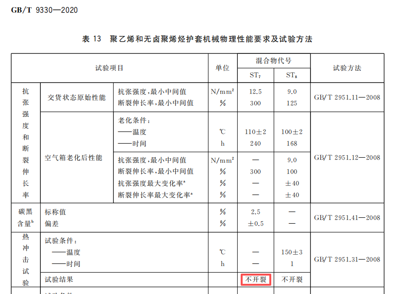

下表ST7 热冲击应该是不做的吧,标准表示有误?

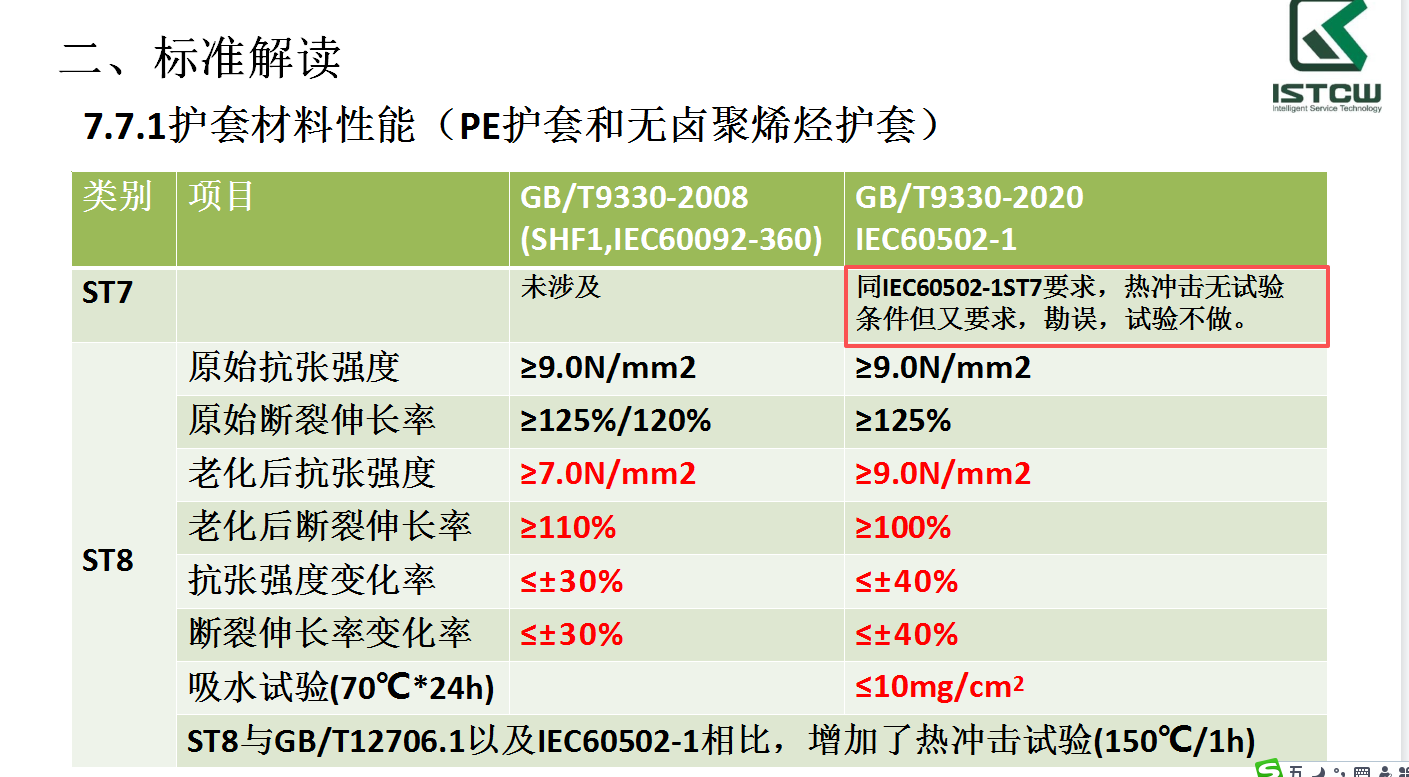

应是试验方法不完整
ground - 接地;地线 (0) 投诉
P:2025-12-13 10:51:27
http:
应是试验方法不完整
不做,不是不完整

看看你们公司的型式试验报告就行了
