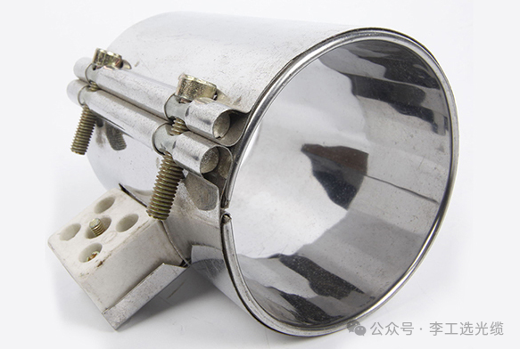

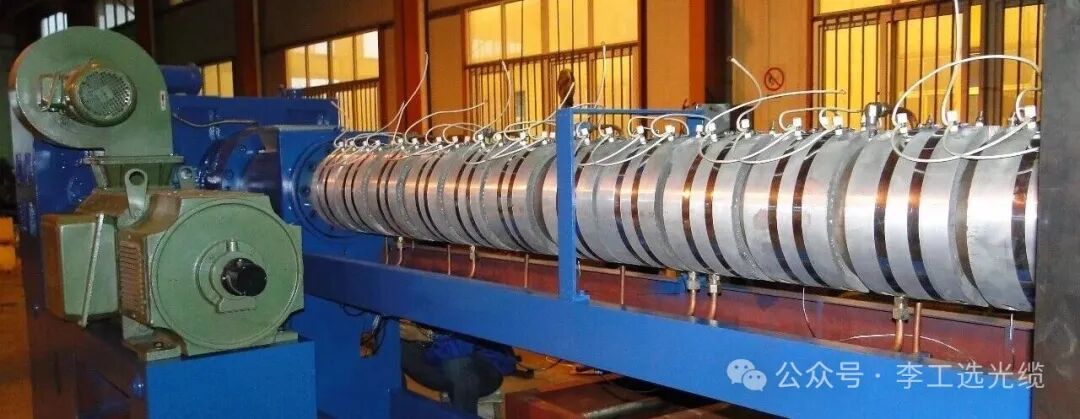

这种加热结构形式分为:铸铝加热器、陶瓷加热器及带状(云母)加热器等,均为分段式安装在机筒外壁,通过保温层减少热量散失。

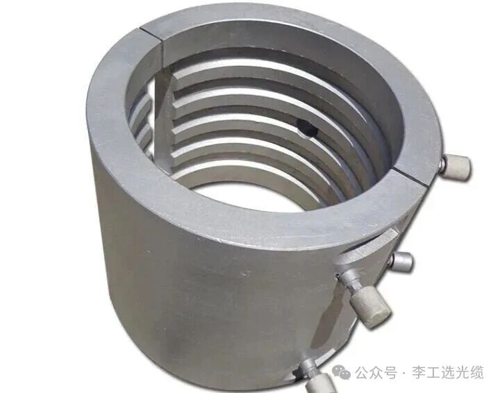

铸铝加热器:铝壳包裹电阻丝,导热性好、升温快、温度均匀性强,适合中高速挤出工艺,性能非常稳定,能耗适中。但是该加热器一般加工的温度不能超过300度,使用范围比较窄,不能用于高温塑料。
陶瓷加热器:具有耐高温(可达 700℃以上)、耐腐蚀、绝缘性好等优点,但陶瓷材料的热传导性能相对较差,导致热量在传递过程中散失较多,加热效率不高,且保温性很差,自身散热非常快,因此具有加热速度慢、能耗高及易碎等缺点。
带状(云母)加热器:体积小、尺寸紧凑、韧性好,调整简单,装拆方便,成本较低,但在500℃以上,云母会氧化,其寿命和加热效率取决于加热器是否在所有点都能很好的与金属料筒或机头相接触,如果安装不当,会导致不均匀加热或加热器损坏。该加热器多用于小型挤塑机或低温加工场景。

3、远红外加热
远红外加热是一种辐射加热方式。挤塑机远红外加热技术工作原理:利用特定波长的远红外线直接照射挤出机料筒,当红外线的频率与物料分子(或料筒金属表面分子)的振动频率相匹配时,会引起分子的剧烈共振,从而将辐射能直接转化为热能。
挤塑机远红外加热系统为分段式设计,每段独立控温,主要组件包括:远红外加热元件、反射罩、隔热保温层及温度传感器与控制器。
远红外加热元件:核心部件,常见类型有远红外加热管(石英管 / 陶瓷管内置发热丝)、远红外加热板(陶瓷基体涂覆红外辐射涂层),安装在机筒四周,与机筒保持 5-10cm 间隙(非接触)。反射罩:采用镜面不锈钢材质,安装在加热元件外侧,作用是将发散的红外线聚焦反射至机筒表面,减少热量散失,提升热效率。隔热保温层:覆盖在反射罩外侧,材质多为硅酸铝棉,防止热量向环境辐射,降低能耗。温度传感器与控制器:每段配置热电偶(K 型为主),实时采集机筒温度,通过 PID 控制器调节加热元件功率,实现恒温控制。
主要特点:具有加热均匀、清洁无污染、节能、升温快、温度范围广(最高温度可以达到700-800℃)及安装方便等优点。该结构成本较高,且热效率受环境影响大,多用于精密挤出或对洁净度要求高的场景。需要提醒的是,使用中应注意温度控制系统,如果有失效的情况,加热器持续加热会烧坏机筒,使机筒外表面鼓包变形,螺杆直接烧毁。
