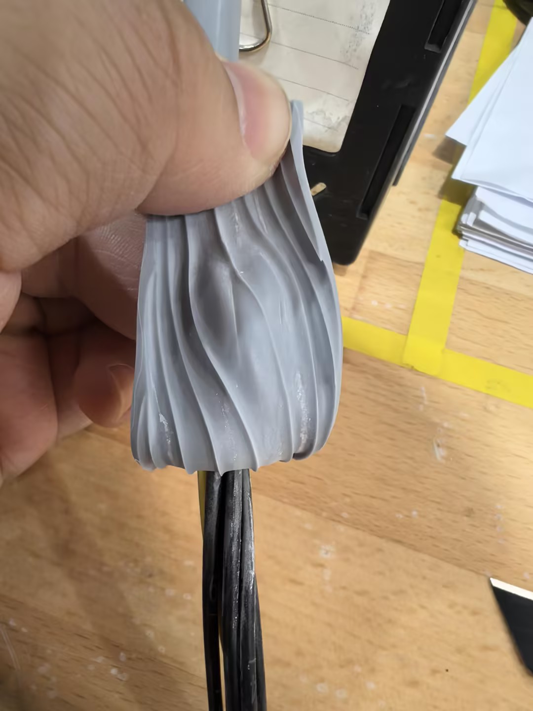

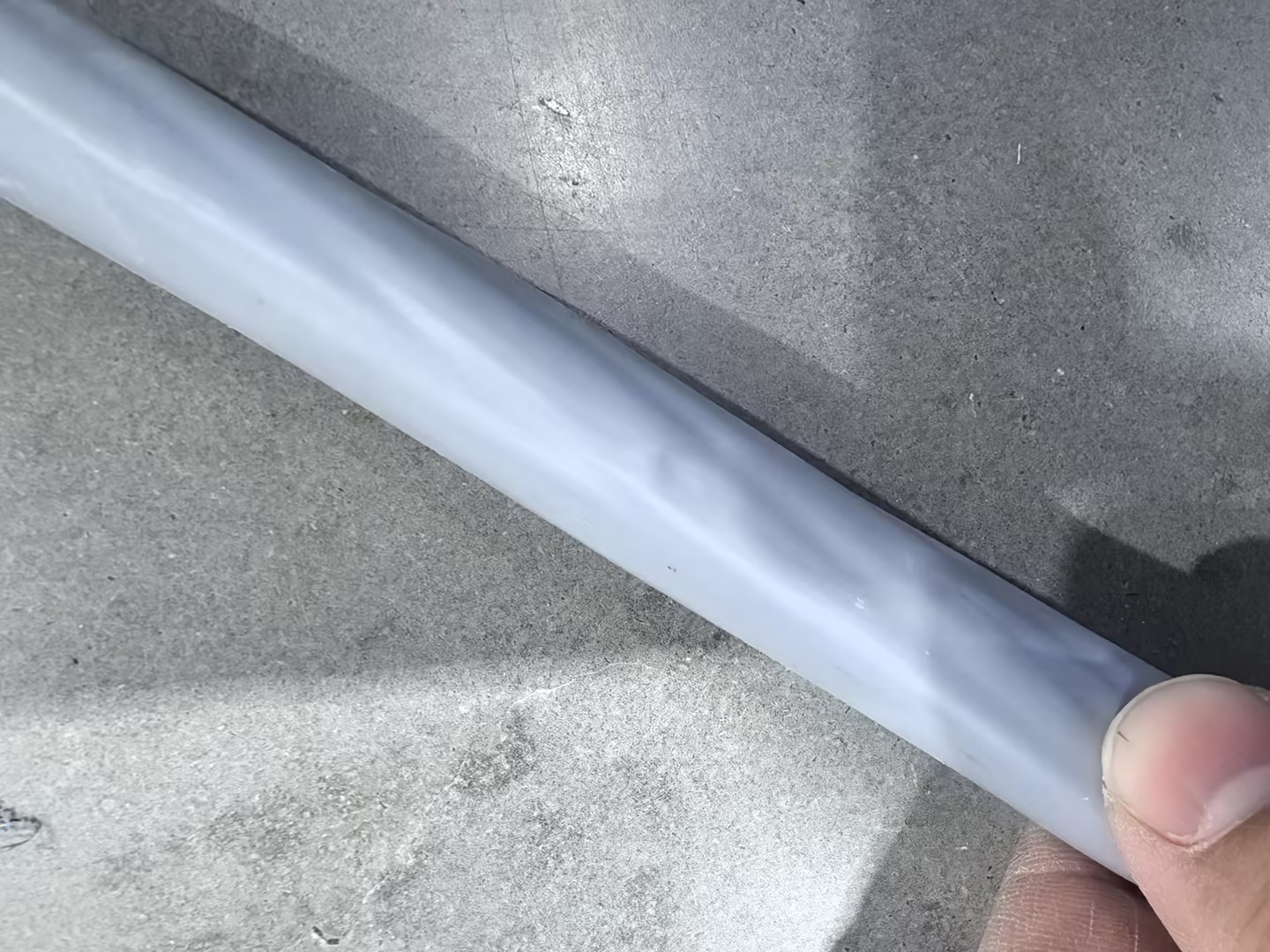

问题1:见上图,1+7成缆结构圆整,之前正常生产60m/min速度,没有见过此种异常。目前提速至80-100m/min速度出现空包,剖开线观察缆芯没有异常,护套内壁也光滑。请大家帮忙分析空包形成的原因(ps滑石粉、PVC塑料没有受潮)

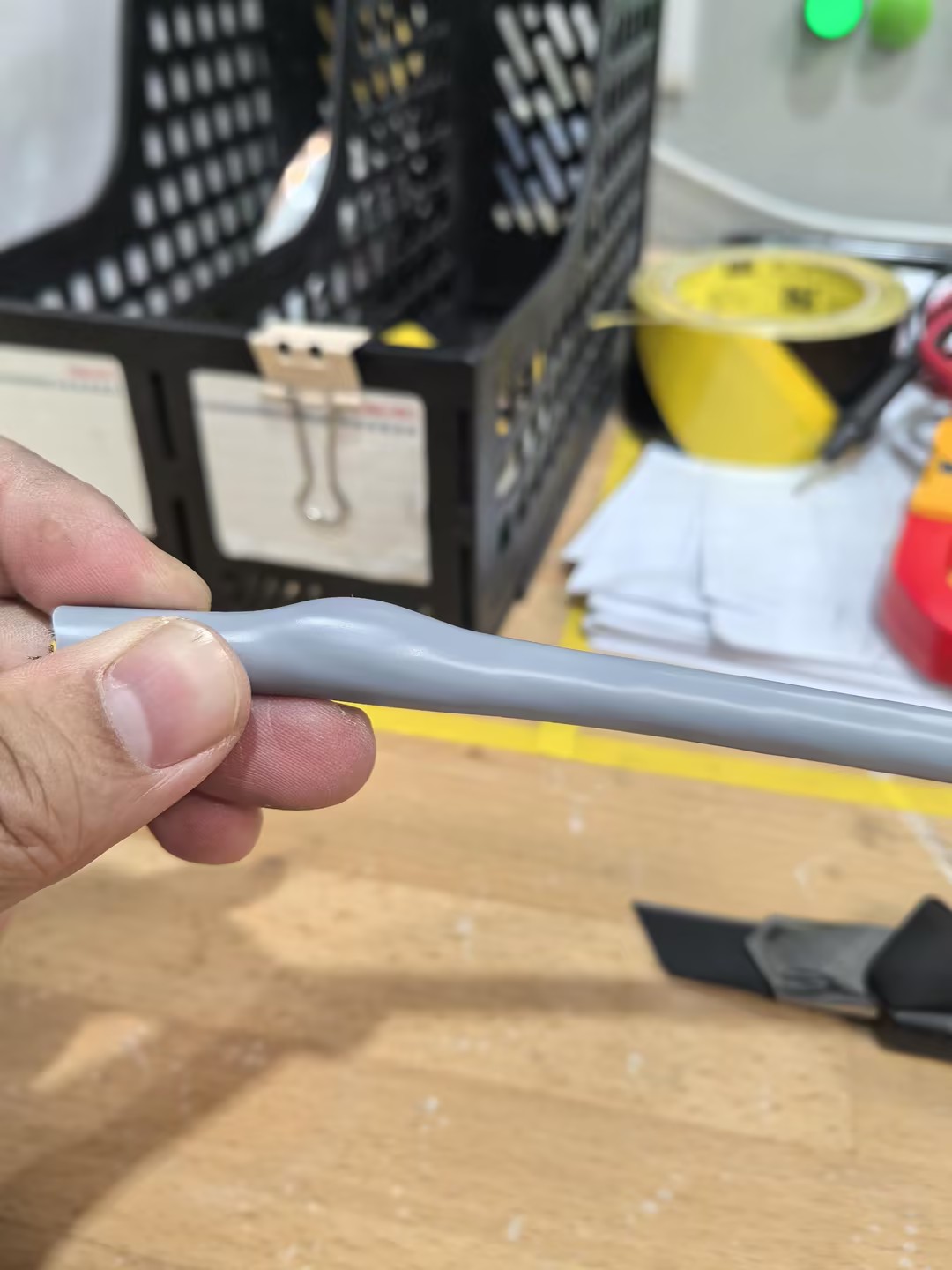

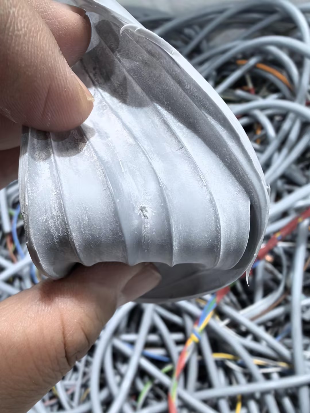

问题2:见下图,5G6的半成品,挤出护套时,会有点状凹凸,外观凹凸对应护套内壁有塑化良好的料粒。小平方没有这种情况,几次生产大平方都有这种现象,请大家帮忙分析

问题1:缆芯表面有水,挤出护套气化形成起包。
问题2:胶料塑化不良或长时间未更换滤网,滤网破裂带出杂料老胶所致。

问题2已解决,大幅度提升螺杆转速,增加材料剪切和推送,目前生产一万米表面都很好,此类现象没有再发生。

问题2有可能是挤出机老化,炮筒内壁磨损严重导致胶料塑化不充分,在做小线时因为模嘴小膛压积热塑化良好,大线模嘴大膛压不够塑化不充分。可以选择更换炮筒、升高炮筒温度、降低喂料速度。或者直接找胶料供应商调试材料增加流动性,提高塑化。我做胶料的,客户有些时候小线做的好,大线做不好,就是找我们改材料。

1.线芯有水,或受潮,护套挤出高温蒸发造成护套起鼓。
2.图片看不太清,如果不是护套的焦烧或塑化疙瘩,那应该是缆芯粉子涂得不均匀:多的地方,护套挤出时胶料会打滑,造成护套外观不平整。

挤护套时加一层包带+飞机模托包完美解决以上问题,且护套外观超级好看!

滑石粉的问题吧
