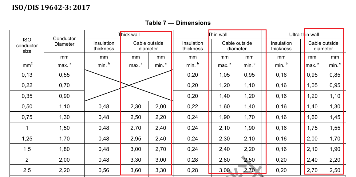

汽车线标准BS ISO19642中各章节规定的外径上下限是如何计算推导的?有大神知道吗?

没仔细想过这个事,但或许是根据标称截面所采用的导体根数的±5%的偏差来计算出导体的上下限外径?然后根据导体外径来推算绝缘和护套的挤出后外径?

导体越粗、绝缘越厚,电缆外径的上下限数值就越大;不同壁厚等级(厚壁 / 薄壁 / 超薄壁)的绝缘厚度不同,对应的外径范围也不同。

这个只是尺寸控制,并不是公式推导计算出来的
