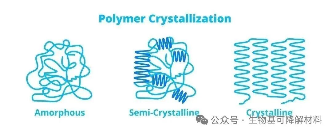

1. Tm —— 熔点(Melting Temperature)
只属于半结晶高分子!非晶材料没有熔点!
熔点是结晶型高分子晶区融化的温度,当温度达到Tm时,材料内部规则排列的晶区被打破,从有序的结晶态变成无序的熔融态。
简单说:晶区熔化了,材料从“固态晶体”变成熔融状态。
  • 代表材料:PE、PP、PET、PLA、PA、PBT等结晶/半结晶高分子
  • 非晶材料:PS、PC、ABS、PMMA,没有Tm,只有玻璃化转变温度Tg

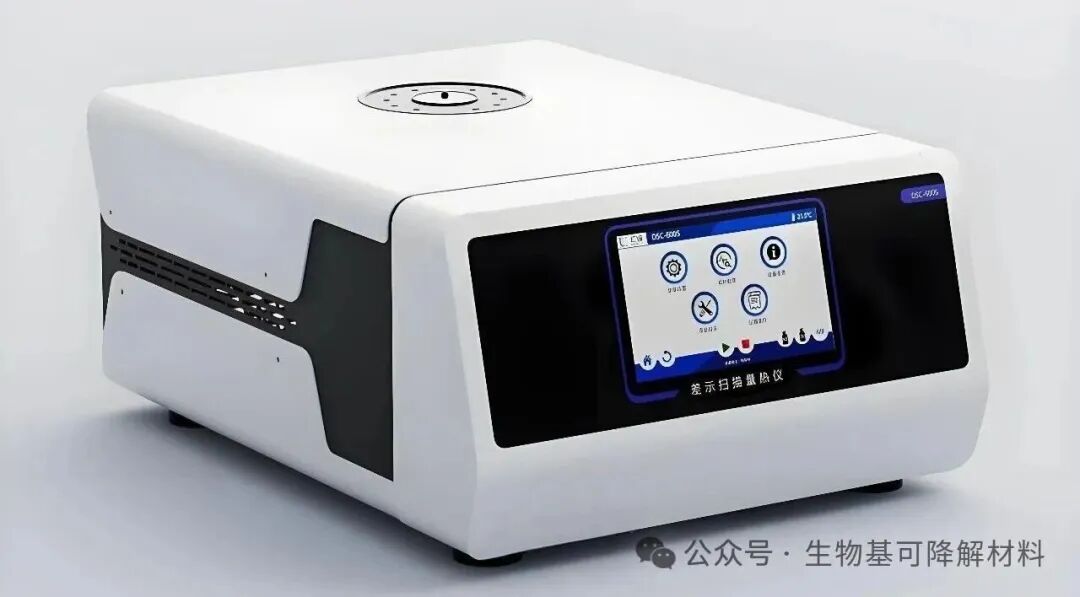

测试方法:差示扫描量热仪(DSC),通过升温吸热峰直接读取。
实用意义:决定加工成型温度——注塑、挤出、吹膜,必须加热到熔点以上,材料才能流动成型。

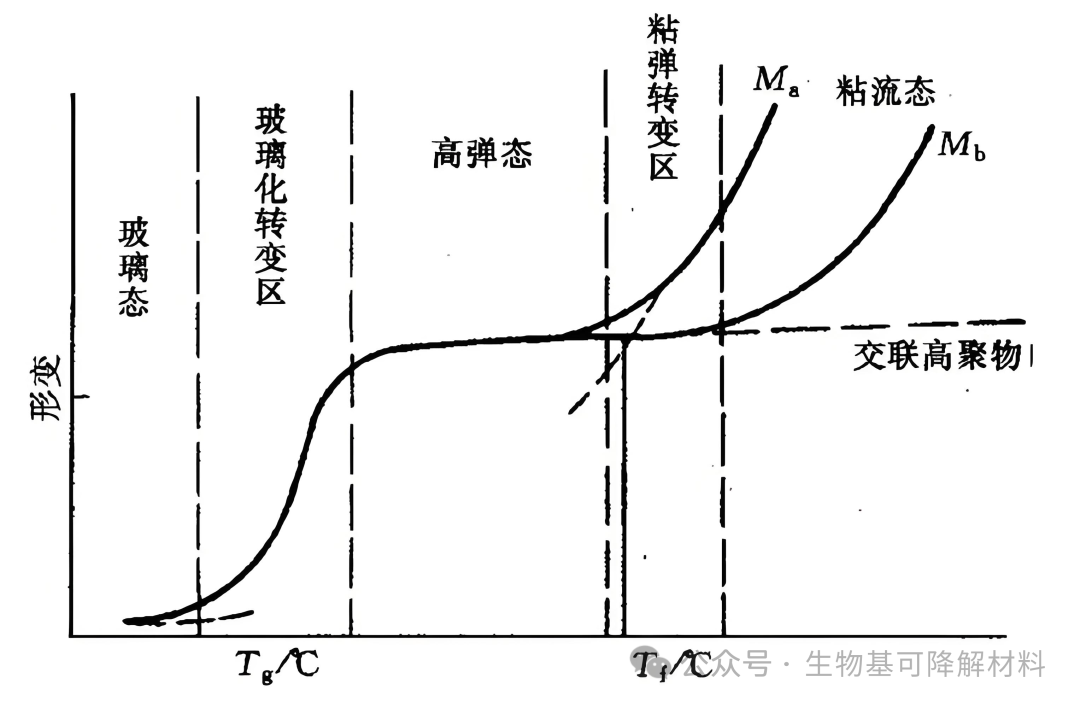

2. Tf —— 黏流温度(Viscous Flow Temperature)
黏流温度是高分子链段整体能自由滑动、产生黏性流动的最低温度,是高分子从“高弹态”进入“黏流态”的分界点。
简单说:温度够高,分子链能随便跑,材料变成可以流动的熔体。
  • 所有高分子都有黏流温度,无论结晶还是非晶
  • 半结晶材料:通常Tm < Tf,晶区先熔化,再完全流动
  • 非晶材料:Tg(玻璃化转变)< Tf

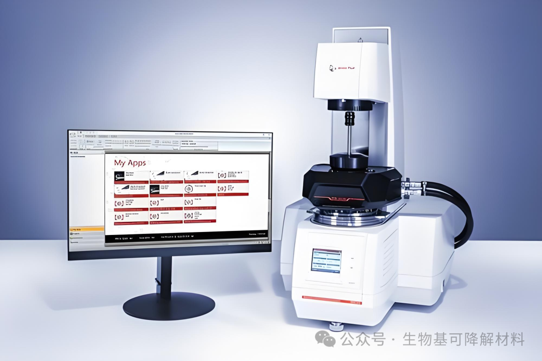

测试方法:流变仪、毛细管流变仪,通过流动行为判定。
实用意义:同样是加工温度依据,黏流温度越高,加工越困难、能耗越高。它描述的是加工时的流动能力,不代表使用时耐不耐热。

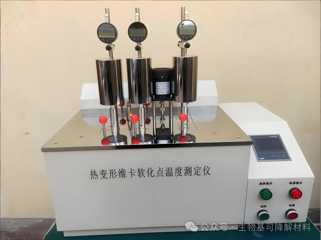

测试方法:热变形维卡软化点试验机,三点弯曲受力测试。
实用意义:直接指导产品使用温度上限!比如结构件、受力部件、外壳、支架,必须看HDT,它决定了产品在高温下会不会弯、会不会塌、能不能正常使用。

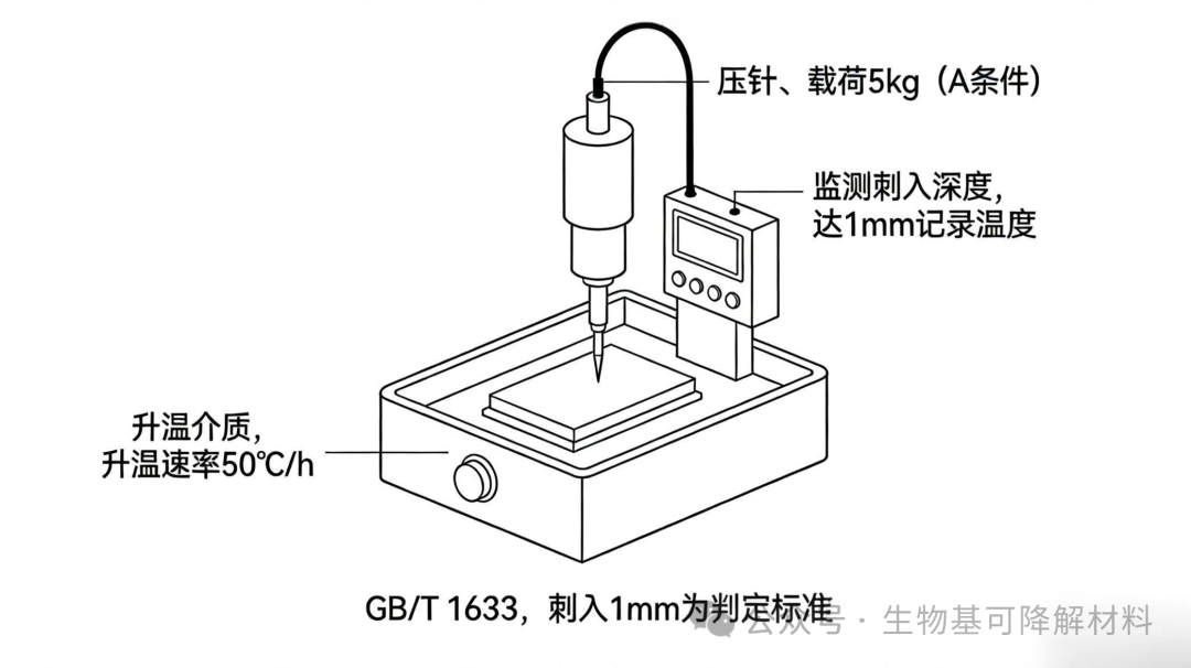

4. 维卡软化温度(Vicat Softening Temperature)
维卡温度是指:用标准针,在规定负荷下,刺入材料1mm深度时的温度。
测试条件常用:10N或50N负荷,匀速升温,记录针入1mm的温度。
简单说:用一根针去扎加热的材料,扎进去1mm的温度,就是它的软化底线。
它衡量的是:材料无明显受力、仅受热软化的温度,更偏向材料整体变软的临界值。
测试方法:和HDT同一台仪器,只是测试模式、受力、判定标准不同。
实用意义:适合不受力、轻负荷产品,比如薄膜、管材、外壳、装饰件,代表材料开始变软的温度,是耐热性的基础门槛。
