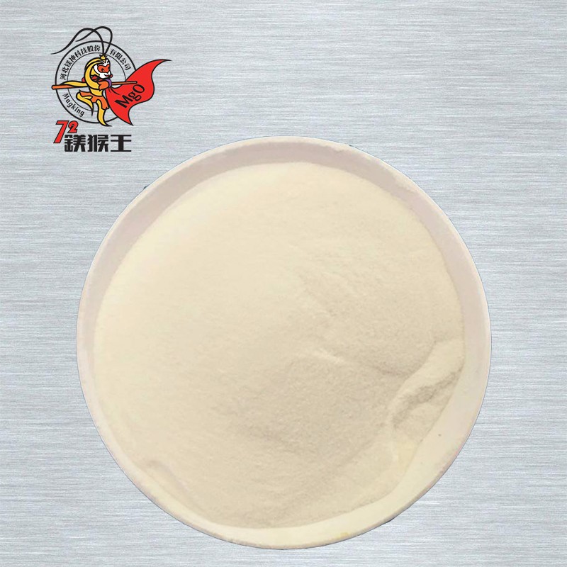

9-1.jpg 在搪瓷和陶瓷制品的生产中,表面的光亮度是衡量产品品质的重要指标之一。那种温润如玉的光泽、均匀细腻的质感,不仅让器物更美观,也代表着工艺水平的高低。而在实现这种光亮效果的过程中,碳酸镁是一个不可或缺的“幕后功臣”。
它是如何让搪瓷陶瓷“发亮”的
碳酸镁在搪瓷陶瓷中发挥光亮效果,主要通过两种途径:一是提升白度,二是增强光泽
先说白度。碳酸镁本身是一种高白度的白色粉末,添加到釉料中后,能有效提升釉面的基础白度,让产品看起来更洁净、更明亮。尤其是在钛白釉这类高档白色釉料中,添加碳酸镁可以促进锐钛型晶体的析出,使釉面呈现出自然的青白色调,避免发黄发暗。这种“提白”效果,是光亮感的基础——只有底色纯净,光泽才能透出来。
再说光泽。碳酸镁具有较高的折射率(约1.534),在釉面烧成过程中,它能与其他成分共同形成一层均匀、致密的薄膜。这层薄膜能让光线在釉面发生更充分的全反射,从而显著增强光泽感和立体感。简单来说,加了碳酸镁的釉面,光线照上去反射更强烈,看起来就更亮、更润。
