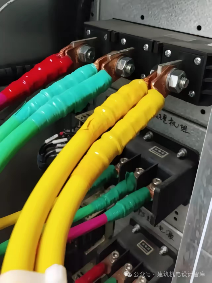

电气设计中我们经常碰到这种电缆规格:YJV-2(3*120+2*70),这就是我们今天要将的双拼电缆,是指将两根规格、材质、长度完全相同的电缆并联敷设,首尾相连,以共同传输大电流的一种方式。它并非一根独立的电缆,而是一种敷设和应用方案。
为什么要采用两根同规格电缆敷设而不采用单根,两根电缆的载流量是否就是单根电缆载流量的两倍呢?YJV-2(3*120+2*70)和YJV-3x240+2x120有什么区别,采用哪种规格电缆更合理呢?下面我们详细进行分析。

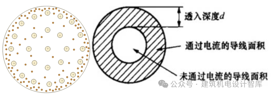

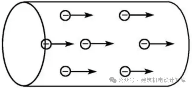

01 趋肤效应
在电磁学中有一个非常重要的概念:趋肤效应,指交流电在导体内部电流密度在导体表面附近最大,并随着导体深度增加呈指数下降的趋势。它是由交流电引起的磁场变化,从而在导体内部出现电流涡流所引起的效应。这些电流涡流会增加导体表面电流,削弱导体内部电流。
02 载流量分析
(1)很多人认为虽然两根120平方的电缆和单根240平方的电缆截面积相同,但是由于趋肤效应导致电流集中于导体表层,单根大截面电缆内部利用率低,而双根小截面电缆总表面积更大(单根240平方电缆周长约为:55mm,两根120平方电缆周长约为:78mm,周长多出41.8%),载流量实际更高;同时散热条件更优,温升更低,系统可靠性更强。因此,在满足敷设空间与成本约束前提下,YJV-2(3×120+2×70)并联方案往往比YJV-3×240+2×120更具技术经济性。

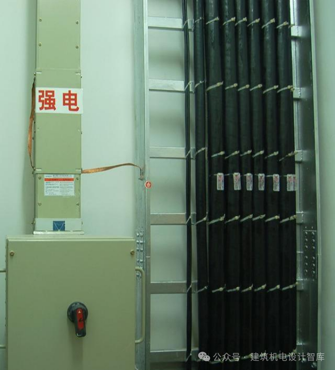

实际电气安装工程中,一般不会每个回路单独一根桥架敷设,不管是一根240平方还是两根120平方电缆均会和其他回路电缆成束接触敷设于桥架中,按照9根电缆计算,降低系数为0.5(空气中敷设),则两根120平方电缆总载流量为;692x0.5=346A,单根240平方电缆载流量为:538x0.5=269A,载流量仍然高出28.6%。
(4)当严格严格保证电缆独立敷设,即当相邻电缆水平间距超过2倍电缆外径的安装条件下,可以不考虑载流量的降低系数。根据以上分析,只有单根240平方电缆独立敷设,而两根240平方电缆成束敷设,单根240平方的电缆载流量才能和两根120平方的电缆载流量基本持平。但此种情况过于理想,在现实生活中几乎不存在。故在载流量上,双拼电缆载流量远高于单根电缆。

在弯曲半径要求严格的场合(如电机接线盒、密集桥架),两根较小截面的电缆比单根超粗电缆更易弯曲、敷设和固定。但总体来说双拼需占用更大敷设空间,需要的桥架、管沟尺寸更大。

①双拼电缆必须使用?同批次、同材质、同截面、同长度?的电缆。任何差异(如长度误差超过0.5%、不同厂家、不同老化程度)都会导致电流分配不均,引发安全隐患。
《电力工程电缆设计规范》GB50217-2018第3.6.11条规定:交流供电回路由多根电缆并联组成是,各电缆宜登场,敷设方式宜一致,并应采用相同材质、相同截面的导体;具有金属套的电缆,金属材质和构造截面也应相同。任何非规范的双拼操作都可能带来严重安全隐患,建议由专业电工进行负载分配测试和安装。
②双拼电缆若敷设方式不一致(如一根在桥架内、一根在空气中)或接头接触电阻不同,电流会集中流向电阻较小的一根电缆,导致其过热,甚至引发绝缘碳化、短路或火灾。
③双拼电缆需额外制作两个并联接头,接头质量直接影响系统安全。接头接触不良是导致过热事故的常见原因。
