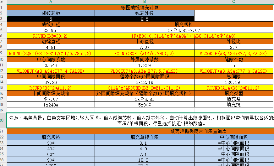

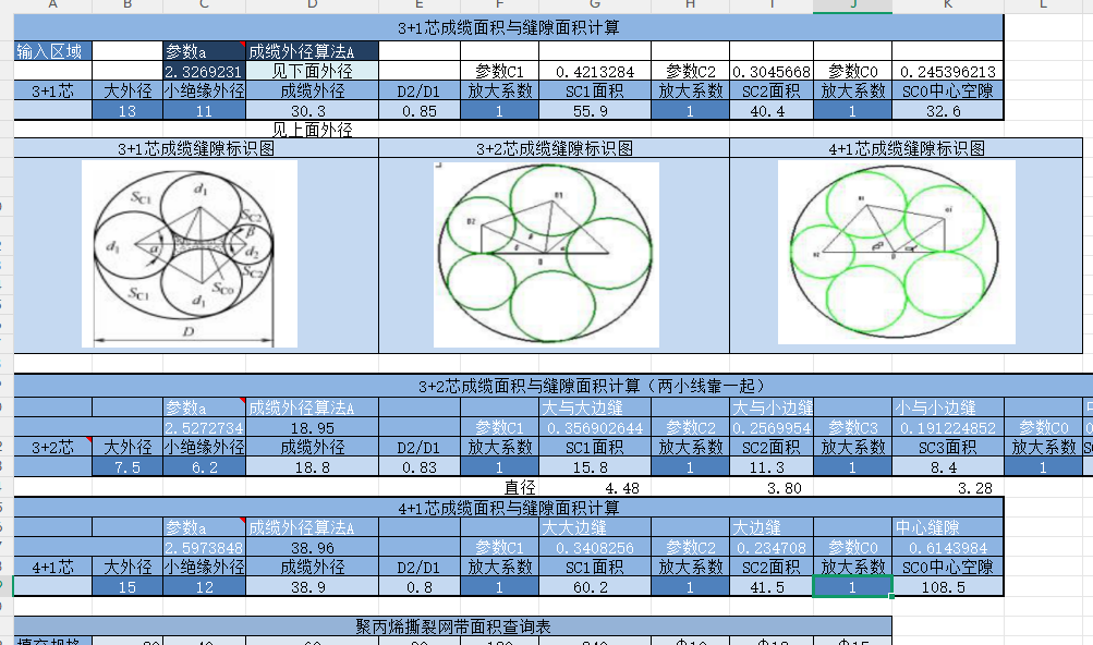

[结构重量] 电缆填充计算-新
cc666888
P:2026-07-13 08:18:44
电缆填充计算-新
电缆填充计算-新.xlsx

等圆的芯数输不进去呢

购买了没办法下载,是给你跳转到一个类似在线表格的网址,无法编辑

建立个副本才可以
