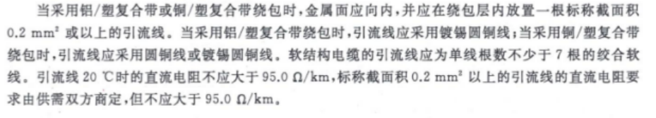

[控制电缆] 控制线缆的引流线如果平方数太小会不会对线缆或者生产产生什么影响?
1135050423
P:2026-07-23 08:53:26

不会 因为如果屏蔽层通畅引流线不起作用

铜/塑复合带或铝/塑复合带的金属层很薄,导电截面相对较小,为安全起见,设置引流线。应保证引流线的截面。
