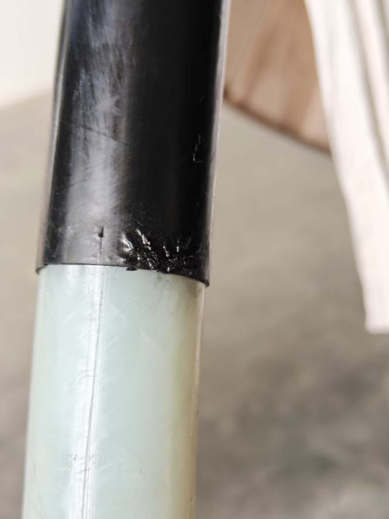

试验员描述,做18/30kV的耐压试验时,到规定电压,十几秒而已就听到一声响,电压就掉下来了,油杯里油往外溅,里面的外屏起皱,如图,这是怎么回事,是外屏没处理好吗?有人遇到过吗?

可能是外屏下刀重了
