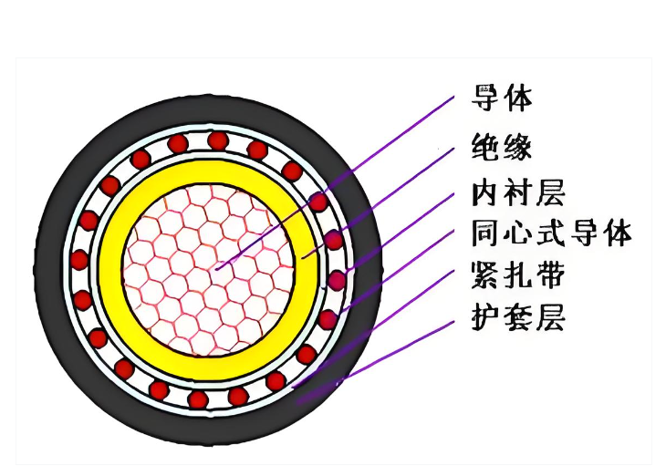

同心电缆到底是什么意思?怎么个同心法?搞不懂,同心电缆只有一芯吗?求大神解惑

同心中性线电缆 (Concentric Neutral Cable):中心为相导体,外层由多根细导线?螺旋绞合?构成中性线/接地层,主要用于?中低压配电网络?(地下/架空),额定电压通常为 0.6/1kV 至 35kV 。
同轴电缆 (Coaxial Cable):中心导体与外层屏蔽层严格?同心圆柱?结构,中间为均匀介质,专用于?高频信号传输?(如电视、射频),特性阻抗为 50Ω或 75Ω 。
术语差异:英式英语中"concentric cable"常特指带同心中性线的电力电缆;中文资料偶将其直译为“同轴电缆”属概念混淆,需结合应用场景甄别 。
