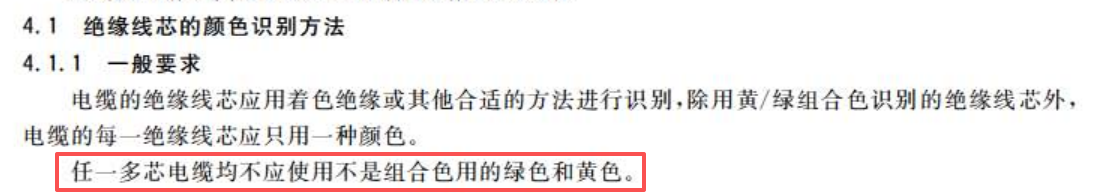

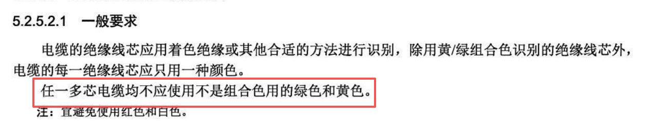

[问题求助] CCC多芯电缆,是不是不能有纯黄色和纯绿色的芯线。
P:2026-09-14 11:38:02
twin pull-out capstan arrangement - 双牵引轮装置 (0) 投诉
P:2026-09-14 13:03:00
是的,单独的黄色和绿色,禁止使用。
medium wet drawing machine - 湿式中拉机 (1) 投诉
P:2026-09-14 14:11:32
最常见的RVS对绞线跟RVV都不能使用单黄单绿
allowable bending radius - 允许弯曲半径 (3) 投诉

客户定制10芯RVV指定要黄和绿单色可以吗?
shaftless spool clamping device - 无轴式线盘夹紧装置 (0) 投诉
P:2026-09-16 10:36:41
秦波:
不可以   定制线双方协议确定的颜色是在满足不允许单独使用组合用的绿色和黄色的前提下的其他颜色
water tree degradation - 水树降解,水树老化 (3) 投诉
P:2026-09-16 17:08:14
是的

大家都知道不能单独的使用黄色或者绿色,也尽量不使用红色或白色这两个颜色,但是客户就是要红、绿、黄,你不生产我找别人,又不是你一家卖电线的,转头还说你看你不是说不能生产吗,我不仅买到了还比你家的便宜,以后也不用你家的了。然后就是业务回来和你扯皮了。
double extruder head - 双层挤出机头 (1) 投诉
P:2026-09-17 08:43:15
jirui123:
只要不被检验机构查到,愿意承担风险买单,一切都可以操作。毕竟撑死胆大的,饿死胆小的嘛
derivatographic method - 变形图示法 (1) 投诉
P:2026-09-18 08:52:27
曾经遇到过,后面去跟CQC机构的人联系,可以用其他颜色,而且可以印3C
