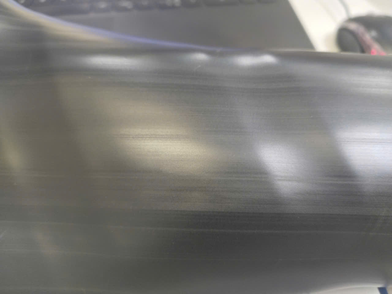

我第一次包扎电缆时,霉菌就已经沿着电缆出现了条纹状的痕迹。请问有人知道这是什么原因造成的吗?请指教,谢谢。

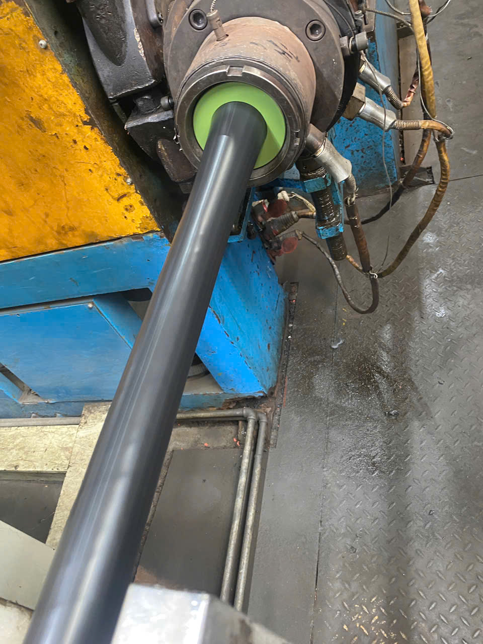

模具打磨处理一下

大电缆由于出胶压力小,条纹状是蜂巢板出来的纹路,可以加大出胶压力

这是什么模具

建议:刚包扎电缆就出现的条状痕迹并不是真正霉菌,霉菌生长需要时间,该现象大多是模口流涎积料被线材拖动刮擦形成拖痕、冷却水槽里油污与漂浮物附着,或是材料内助剂迁移析出形成的雾纹,外观容易误判成霉斑。可先用酒精擦拭区分,能擦掉多为表面附着污染,擦不掉则是应力引发的内部析出痕迹。改善优先解决模口积料问题,做好模唇抛光、氮气环吹减少流涎;清理循环冷却水并加装过滤,强化风刀吹干;选用低析出原料,稳定挤出剪切,降低助剂迁移风险。

这个产品应该是阻燃聚烯烃外护套,而且外径颇大,正常生产都不加蜂巢板。
绿色的模套应该是耐高温的聚四氟乙烯,刚出模口就有纹路,我估计可能模套内部没有那么光滑。
如果新的光滑模套也有这个现象,估计材料自身或设置温度上有问题。

你这是不是弹性体?弹性体正常,填料太多了
