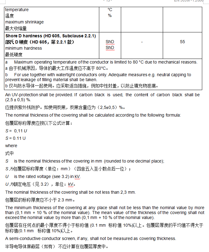

楼上说的可能是
BS EN 50397-1:2006《交流额定电压大于1 kV且不超过36 kV的架空电力线路用包覆导体和相关配件》这个标准
这个不适用架空绝缘电缆,包的太薄了,算法如下
这个算下来20kV标称才2.2,进到2.3,跟国内正常的使用环境都不一样,老版本的GB 10491-1993里面规定过10kV和35kV两种,都比这个厚多了,我们这里是按GB/T 12706.2里面20kV厚度取的标称5.5。
