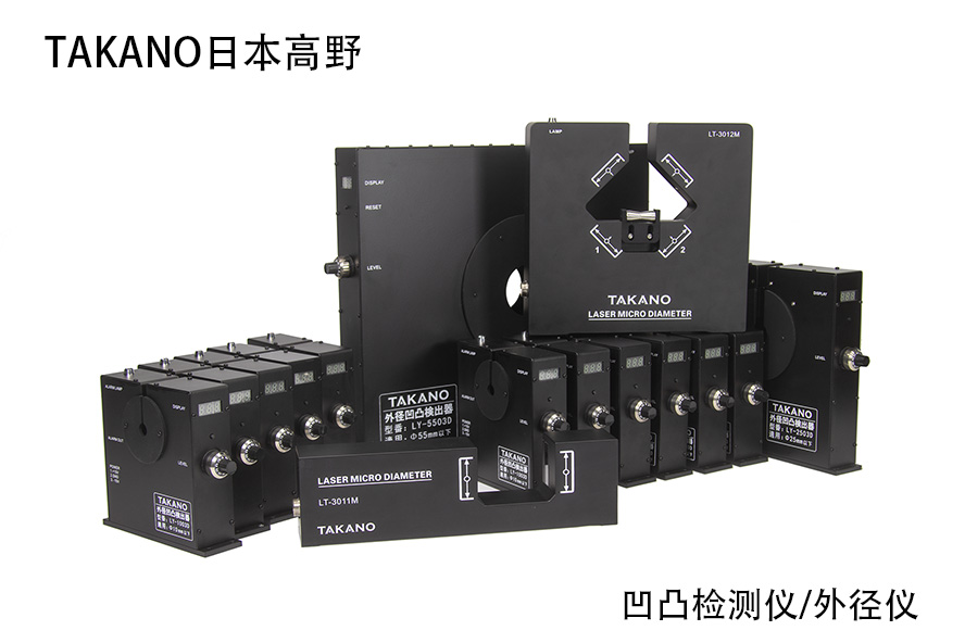

P:2024-04-16 09:47:39
日本TAKANO(高野) 受权中国地区总代理!
电线电缆凹凸检测仪又名凹凸检测仪、线材凹凸检测仪、电缆凹凸测试仪、线材表面凹凸检测仪、电线电缆凹凸检出器等别名。电线电缆凹凸检测仪是用于检测线材和管材表面缺陷,是各种线材管材生产检测的好帮手。
日本TAKANO凹凸检测仪利用高精度的红外光学投影技术,在管状产品表面缺陷检测中得到广泛应用,如光纤、陶瓷、电子线材、通信、电力电缆、金属管、玻 璃棒、塑料管、管道、水管等,或须检测表面变化的产品。
