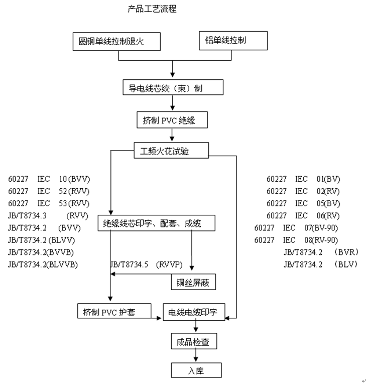

哪位高手有,发上来,本人十分感谢,急求!

这个产品不是太简单了吗,还需要求助吗?

不好意思,我这样说好象不太妥当,我还是与你发一份整个聚氯乙烯绝缘电线的流程图吧,供你参考!

wanghaizu
P:2010-01-19 22:28:27
楼上朋友谢了!新手让你见笑了。

P:2010-08-10 09:17:51
你的图也太简单了。不过也谢谢。
