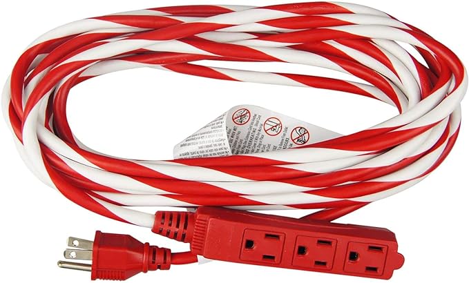

我们最近开发螺旋条纹电线,就是电线上有一色条,螺旋状,
不知道怎么弄上去的?又不像印上去的,又不是挤出的,搞不清楚?

P:2010-06-12 20:02:57
除开印字,注条以外还有什么方法?我没有见过
我们做的是先在线上注条,然后再单根拿去绞成螺旋状

主要是条纹是怎么弄上去的?
印的、注的,
我看样品不是注上去的,但又很牢固,用天那水用力擦才能擦掉

P:2010-06-14 08:23:25
是注条注上去的
down conductor - 避雷线的铅垂部分 (0) 投诉
P:2010-06-14 08:25:17
不会吧,应该是印上去的

P:2010-07-26 09:40:01
我估计是印上去的

P:2010-07-31 17:19:51
我估计是印上去的

P:2010-08-02 23:34:28
lz,这款电线我们做过的,需要可以加Q

P:2010-08-06 10:26:07
不是注条再绞而成的?还能擦掉???没见过

P:2013-07-15 16:13:25
是 stripers  machine 印的

P:2013-07-19 11:34:59
是螺旋印刷上去的,我们做过日本的产品,是这样的。

P:2014-06-05 13:36:35
是螺旋注塑条纹,需专门的注塑机头设备

P:2024-01-11 12:56:47
