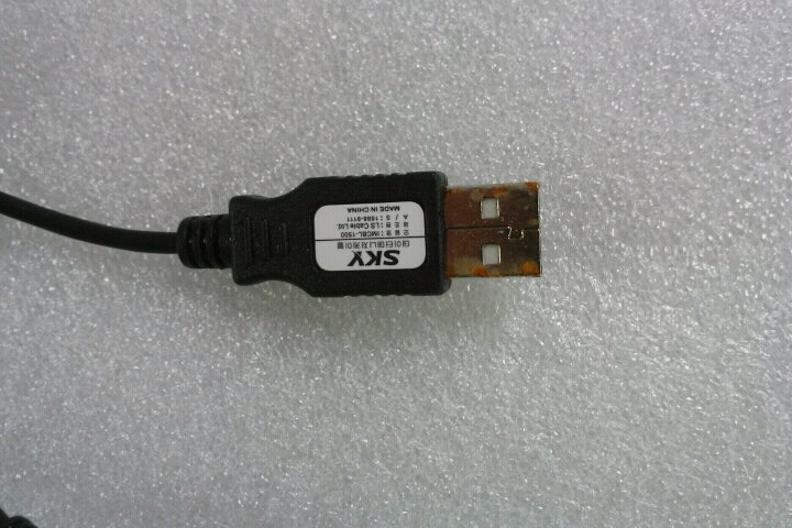

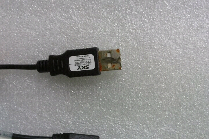

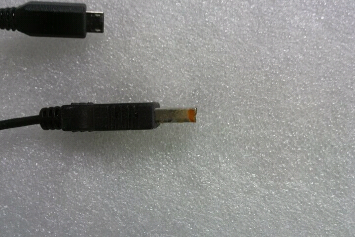

请问盐雾测试和盐水测试有什么区别么?
我公司的USB发到韩国,结果韩国那边反馈过来说公司的产品过不了盐水测试
下面是盐水测试的照片

有很大差异的
SCR - silicon controlled rectifier可控硅整流器 (0) 投诉
P:2011-02-15 16:16:39
图片我不用看也知道了,盐雾试验只要依标准时间做,盐水按5%的浓度调合,喷雾量、温度、湿度适度就不会出问题!
再一个可能与连接器外面的塑胶内的化学物品起反应,所以盐雾是OK,但是注塑后会出现斑点!
