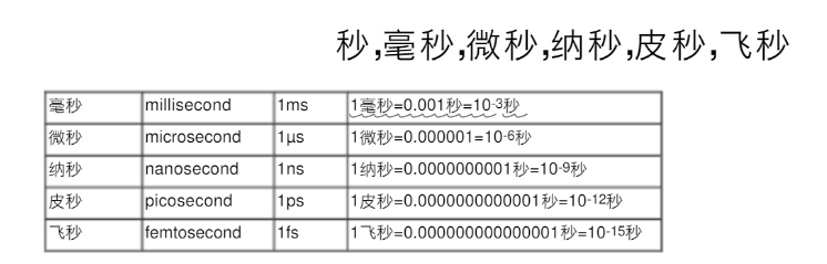

P:2023-08-06 15:53:00
deepin:
局部放电试验中,放电量单位是:库仑,C
电缆放电量很小,一般只有微库仑,用pC表示;
正确的表示方法是pC,微库,p是小写,是数量级。
C是电荷量单位,也是放电量的单位库伦,用C表示,p是数量级10-12次方,中文叫皮,1pC=1×10-12C即1皮库伦。下图是秒的单位,道理是一样的
