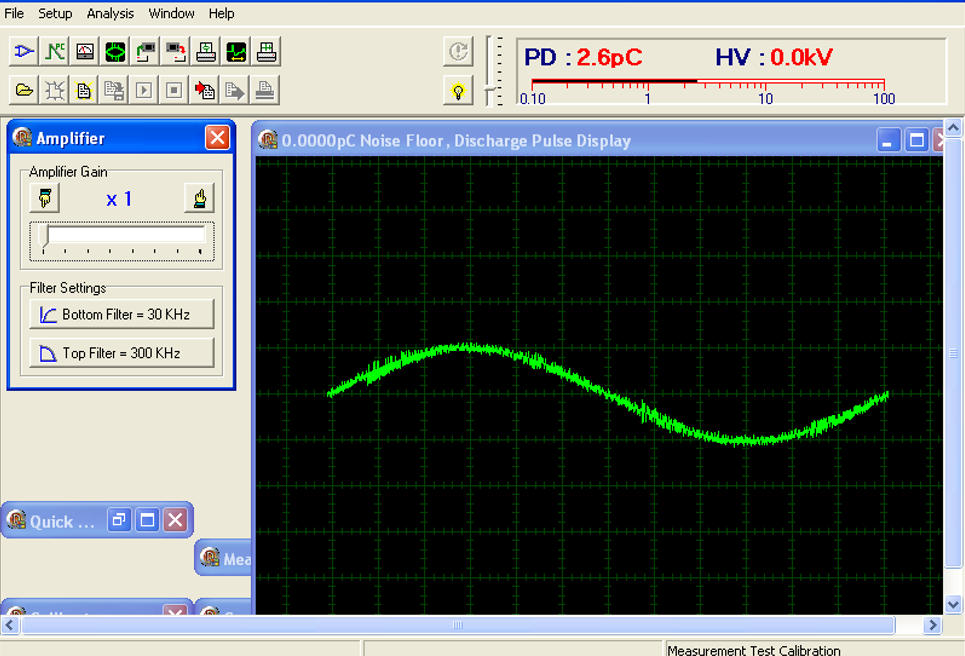

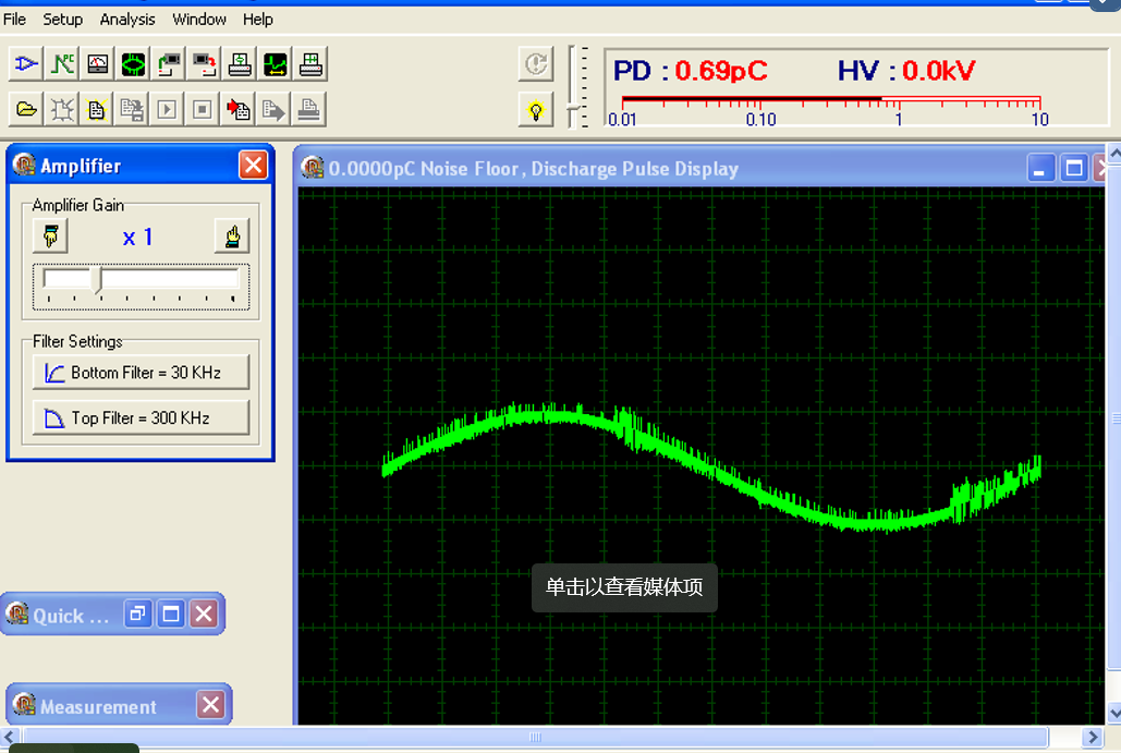

这是这次的背景图,空载时背景0.69
接上30米220kV电缆时就2.6了

P:2011-08-10 10:52:10
怎么不支持传图片啊
