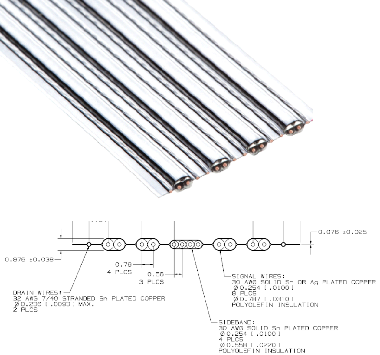

这里有没有真正的高手,能说明附件这款线的加工工艺(特别是最后一道工序),目前据了解只有3M一家能做。谢谢

屏幕截图 2023-10-28 134512.png附图纸

没有实际看到此款线,感觉最后一道工序是压上去的吧?

这个市场无限啊,可惜没办法拿到SOP把它开发出来,听说是在新加坡做的。
这个是SAS排线,比传统的线的优点是:
1.薄,利于在服务器内部安装,节约空间。
2.弯折性好,弯折时对高频传输不会有影响。

我有拿到这条线,外面是热融AL感觉重点在于治具做好,

外面银色的一层像铝箔,不知抽真空热压能否有这种效果?
