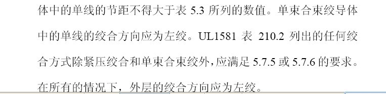

prady
P:2011-09-26 08:09:28
另:补充,GB5023/JB8734里有规定导体的绞向吗?

GB/T5023和JB 8734里面没见到过,JB 8734里面只对芯线绞合时有规定的。

在UL758里面有相关的规定,详细请看附件

UL有规定的,外层左向。中国没有规定

UL758:束绞单线绞向为左绞,复合绞最外层导体绞向为左绞
