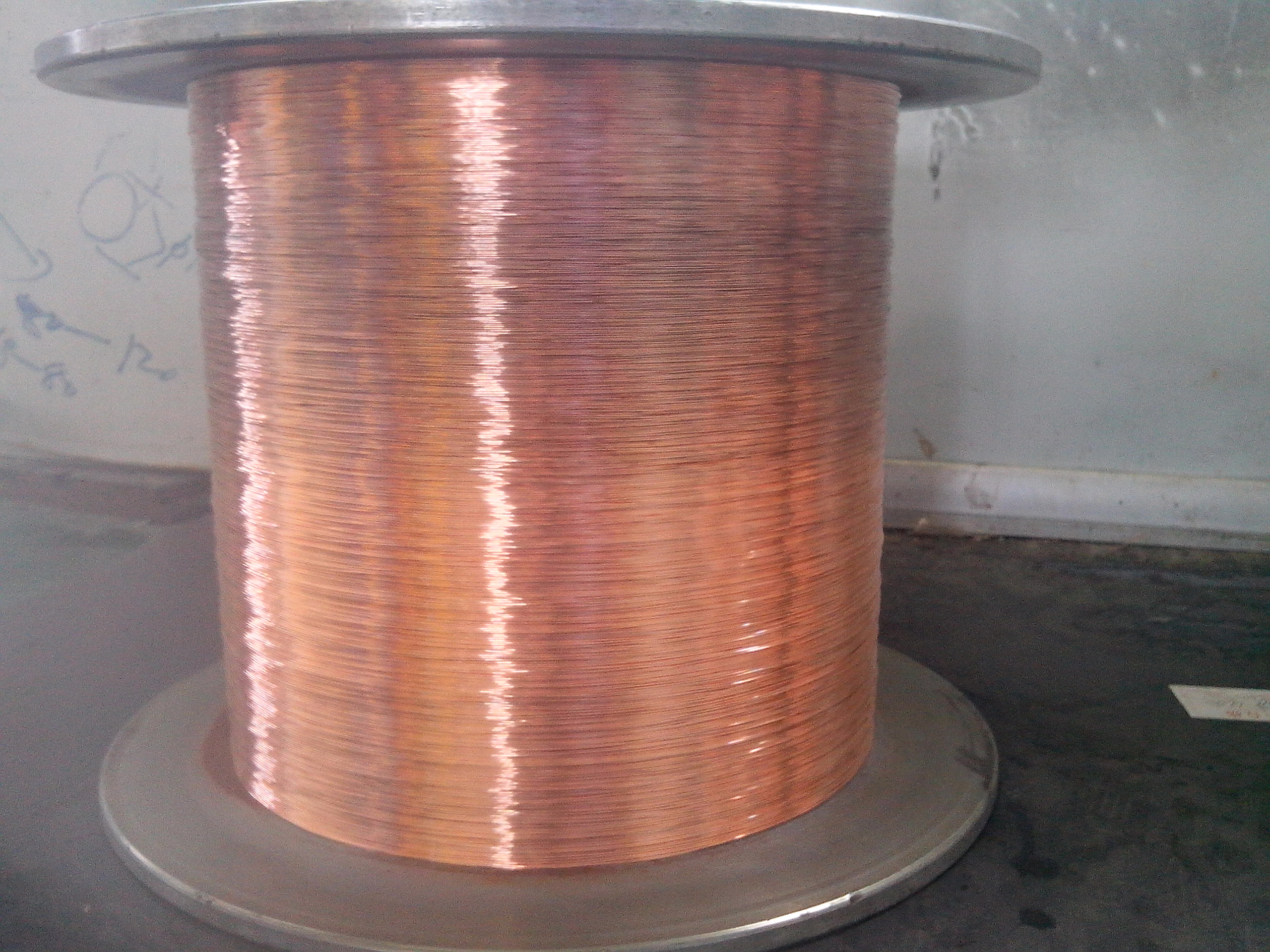

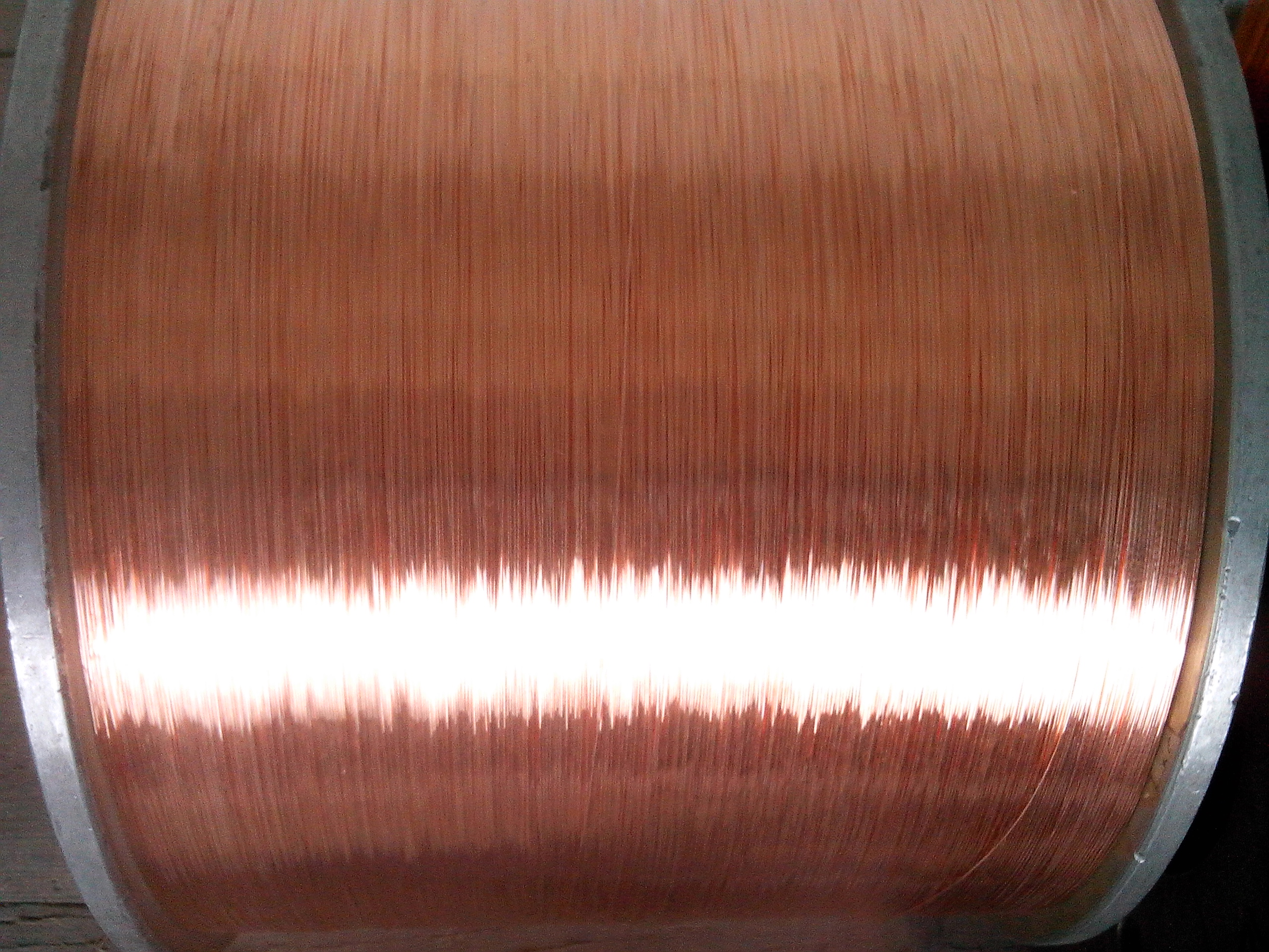

近1个月,我们拉制的铜丝有很多发黑现象。中拉机,连拉连退。在拉制的过程中观察一切正常,收线机工装盘上的铜颜色非常好。但是在库房放了一天后使用时,工装盘里面的铜丝就有发黑现象了,发黑的地方分布都在盘具的一端,另一段又是正常的颜色。而且是在用到盘底的时候出现,差不多一盘100公斤,用了70公斤就出现发黑了。
第一张是比较正常的,下面4张是有问题的,怪的是发黑位置都在那半边,另一半边却没有问题,而且外面大概有6.70公斤都没问题

发黑的位置基本上都在一边,整盘时看不到,只有用了一大半才会出现这种问题!
求解
