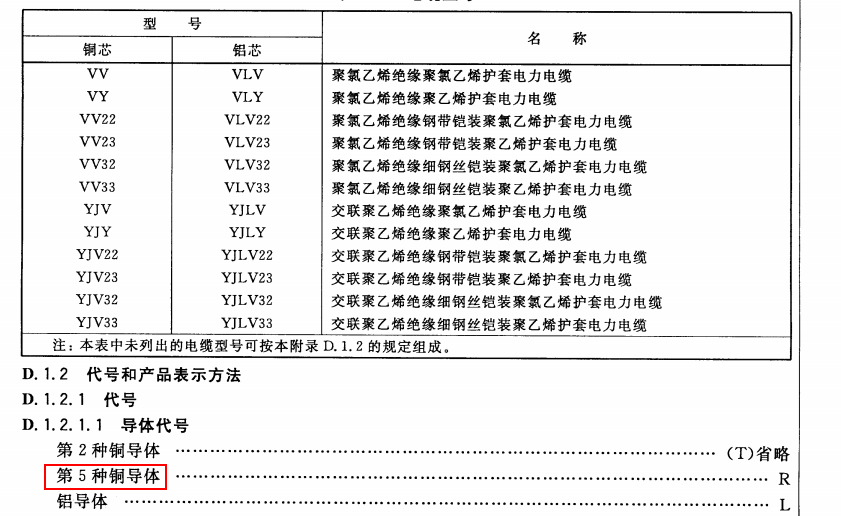

GB/T12706.1-2008中规定,第五种铜导体用R表示。示例里面导体是放在绝缘和护套中间的,比如说VLV。那么五类铜导体结构的电缆是不是应该叫做VRV?这种VVR的叫法是不是不规范的?image.png

VVR

VVR是非标习惯叫法

按照标准应该是VRV。VVR算是习惯性叫法,但不符合标准要求

原来VVR不是准确的印字?我们一直都是印的VVR....

54dfdv:
VVR是非标习惯叫法
同意。

1251504121:
同意。

没办法,设计院或市场上都按VVR来的多

VRV

还有设计YJVR的,基本都是将导体代号放后面的,一般就是预防客户跟RVV混淆,怎么叫随他们吧,就跟WDZ-YJE一样。

54dfdv:
VVR是非标习惯叫法
gsfhnjd:
同意。
嗯。

jirui123:
WDZ-YJE也是不准确叫法吗

WDZC-YJY吧

VVR

个人觉得应该是VVR,控制电缆标准中软结构电缆表示就是KVVR
VLV中L所处位置是导体材料的位置,R是电缆结构特征
所以应该认为是12706标准中对R的表述有问题
