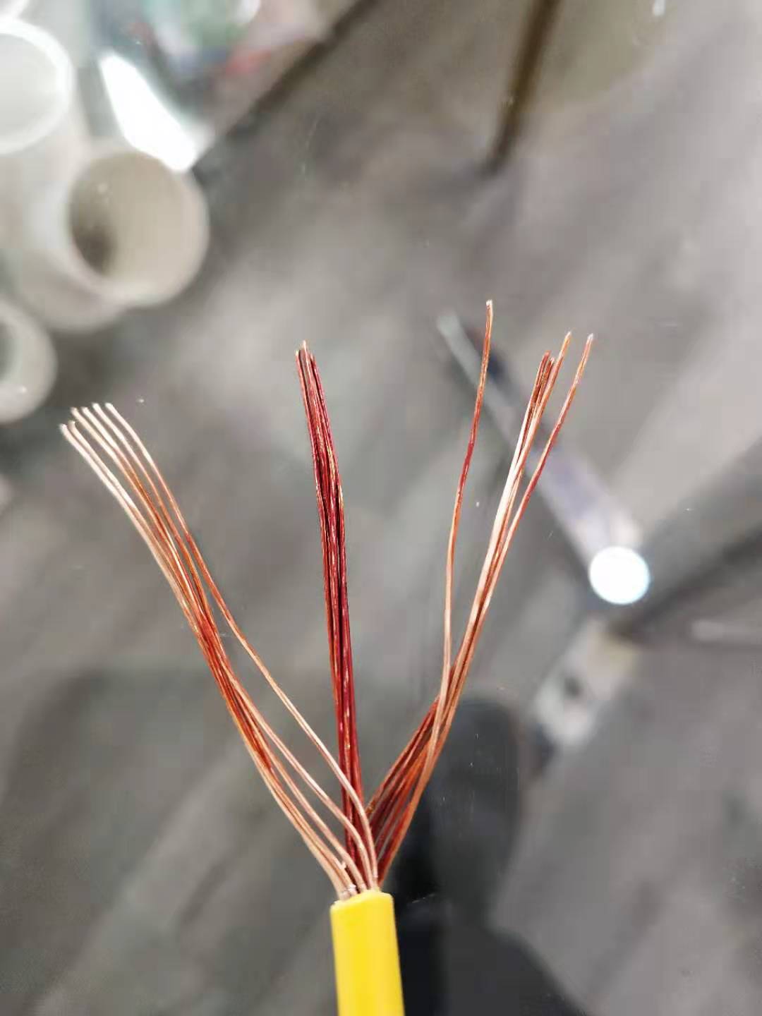

P:2019-03-17 14:38:30
微信图片_20190317143523.jpgBVR工艺:中间7条采用生丝绞,外面12条采用熟丝,19条绞合后再进行罐退。什么原因造成?

P:2019-03-17 16:45:58
会不会是生丝里面有拉丝油,罐式退火后造成氧化?

P:2019-03-17 22:51:15
http://www.dxdlw.com/ShowPost.aspx?ThreadID=209403和这个有类似吗

P:2019-03-18 18:55:21
兄弟,你的工艺流程为什么这样?给自己添麻烦嘛。

P:2019-03-19 20:23:27
lgzh63:
怎么讲?

P:2019-03-19 20:47:46
lgzh63:
chicheng:
怎么讲?
估计是说你干嘛不全用一样的铜丝

P:2019-03-21 19:48:10
问题解决了吗?

P:2019-03-31 10:19:15
lgzh63:
chicheng:
怎么讲?
drtthdc:
估计是说你干嘛不全用一样的铜丝
里面内层(7条)先绞一次的目前是减少一道工序(管退)。

P:2019-03-31 10:19:48
cvnvbn:
问题解决了吗?
还没有找到准确的原因。

P:2019-05-20 15:32:42
1、BVR为啥还要交联?
2、为啥内层导体与外层导体不一样(生丝/熟丝)

P:2019-09-01 12:57:51
我没理解你的生丝与熟丝的意思?生丝是未退火。熟丝是半退火?其次你要描述下你们公司导体的生产过程,我们才能做分析
