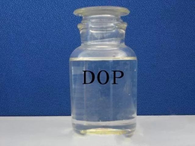

增塑剂主要为了消弱聚合物分子间作用力,增加分子链的移动性,从而增加了聚合物的塑性,使加工性能得到改善,伸长率和柔韧性得到提高。为了避免PVC护套电缆在使用过程中有增塑剂析出,选用增塑剂时要考虑两个控制因素:
增塑剂从PVC树脂中的迁移能力,随增塑剂含量增加变化较大;增塑剂与其它物质的相容性或渗入其它物质的倾向,以及这种倾向性与增塑剂和PVC树脂的相容性比较。
增塑剂与PVC的相容性一般通过溶解参数来判断,与PVC的溶解参数9.6越接近的相容性越好。同时增塑剂的选择和使用应从分子结构、化学性能上加以考虑。
增塑剂的种类、分子量和浓度作为配方中可以调节的因素,对相容性、加工性能和PVC制品的性能有着较大的影响。

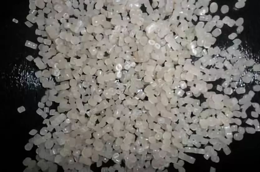

PVC粉料与增塑剂为了更好的接合在一起,需要通过搅拌捏合作用让增塑剂充分渗入到树脂和其它粉体材料中去,捏合不匀会造成增塑剂吸收效果较差,加工成型后易跑出。
2.2 造粒工艺
造粒过程中,螺杆对物料的挤压、加工的温度和湿度等因素都会影响到物料混合的均匀性,工艺参数不当都会使PVC电缆料随时间的延长出现不同程度的“出油”。
