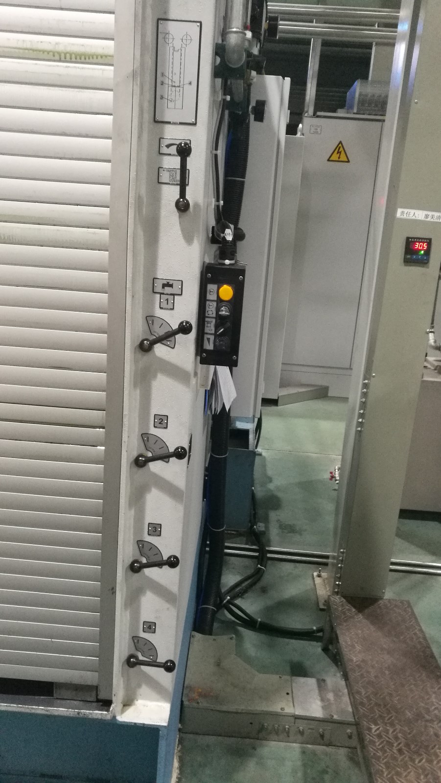

2全开或尽量开大,1根据观察窗流量调节,保证观察窗有均匀水流流出,3和4根据出线温度和是否带水调节。
这个和厂家要求不同,但应该实用。

谢谢!我这边作业员都是凭感觉调节水量,经常出现裸铜导体轻微发黑现象,风险很大!

具体看线径与线表温度调节,图中对应了开关的做用与调节,裸铜导体轻微发黑现象是温度过高,流进量过小或排出量过大,具体加QQ27647771

关好退火室(冷却池和冷却室)
在操作面板上打开“准备启动”,这时就开始进冷却液了
(1).关掉阀1
(2)调整阀2,在全开和半开之间
(3) 全开阀3
(4) 阀4半开
(5)打开阀1,直到有少量气体溢流出现
总结:正常开机时,阀门开度调节要结合生产实际情况再调,原则是把线冷下来,不能带出过多水体。具体要你们自已现场调整后跟踪
