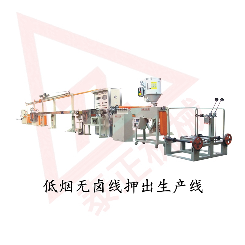

1.        温度设定:温度太高不止会使外观太亮,而且容易造成烧焦
温度太低外观会不良而且会因温度太低使出料压力不均而偏心,更重要的会因温度不够,负荷太重而损坏机械
2.       外观呈毛气孔状不平滑且温度正常情形下应是胶料受潮所致,胶料倒入料斗应打开干燥机一般温度在60°C左右
3.       检查待押出半成品是否符合工艺要求,看缆线有无刮伤,排列有否错误
4.       比对留样线,确认线材颜色,亮雾面,是否合乎要求
5.       外径呈大小不稳定时应是放线张力不均或是内外模距离不当造成
6.       外观呈大小凹凸状且半成品会抖动不止应是内眼太小所造成
7.       设定喷字内容,检查与指示单是否一致,间距是否符合要求
8.       确认线材外观表面是否光滑,外径是否在公差范围内
9.      护套押出不能太紧也不能太松,不能使缆芯松动,也不能挤压缆芯,最小厚度0.5mm
10.    停机时间不能太长,否则会使螺杆和机头胶料烧焦
11.    确认收线排线是否良好,排距是否适当
12.    连续开机12小时,需拆开机头更换过滤网,避免线材有杂质
13.    开机正常后,随时检查线材外径,外观,喷字内容等,确认线材品质
