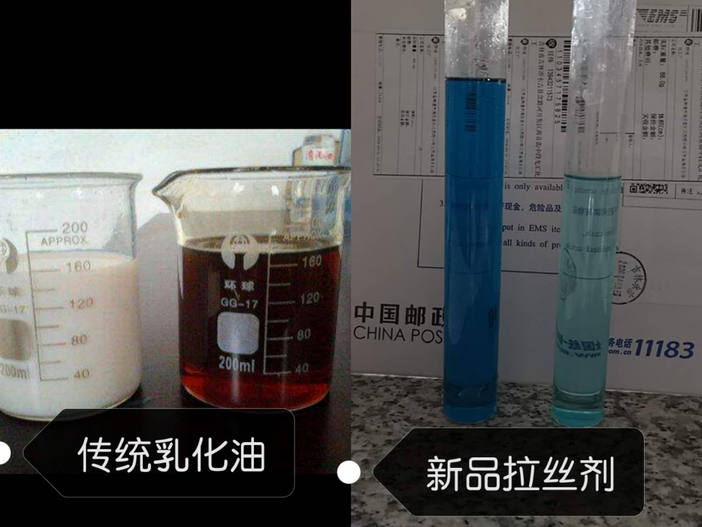

新型铜拉丝润滑剂介绍
    本品采用最新合成的特殊成份 ,兼具润滑清洗作用 。常温时溶于水中,拉丝时模具附近温度升高从水中析出,以油状附着在线表面,起到润滑作用,温度降低后又溶回水中,且有清洗作用 。
  具有独特的保护性能,铜材表面附着一层分子膜,把铜材与水和空气隔离开,使之长久保持光亮.
  线表面无油污沾染,与漆膜结合牢固 ,因此本品特别适合漆包线行业。 长期使用不产生油泥,模具塔轮干干净净。
     本品和传统的拉丝润滑油的组成外观与作用原理完全不同。                                     垂询电话微信 1370 441 5529
