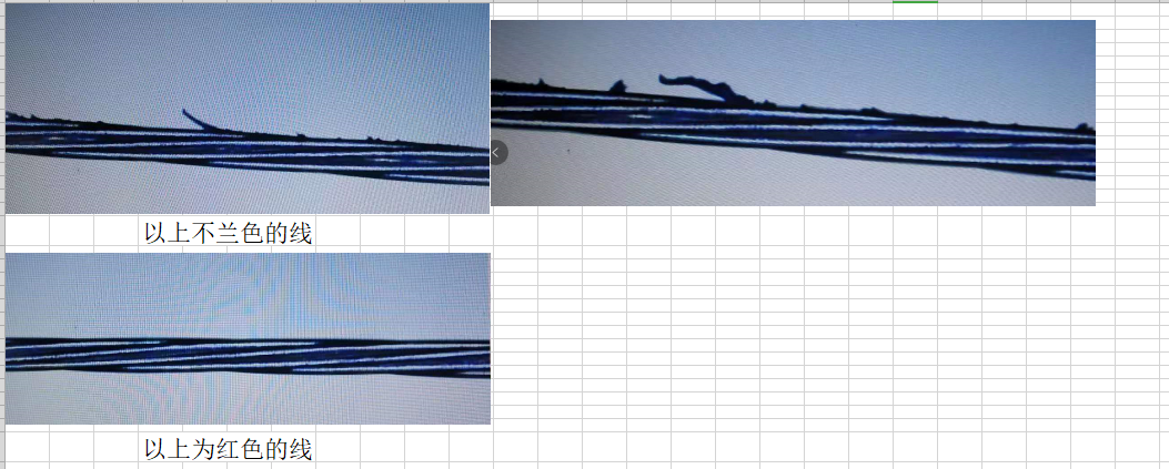

客户反应电线剥皮后有残留的塑料。
取不良品用刀片剥一段,发现绞铜 线的间有隙残留的塑料片,同样的材质红色,黄色的没有,兰色的比较严重。下图为放大后拍的照片。请各位大侠帮忙分析下。多谢了!

P:2019-09-07 05:44:57
塑化温度太高,挤出压力太大。

P:2019-09-07 08:49:37
塑化不均

P:2019-09-07 14:22:46
这是7/0.16的绞铜 线

P:2019-09-08 16:49:20
拉管啊
不要挤压

P:2019-09-09 13:26:26
应该是料配方的问题,找供应商一起解决,实在不行换一家。以前我这边遇到过,2家供应商的LSZH,放芯线挤压式的,一家没问题,另一家放的有几个颜色也容易剥不干净,比较粘。芯线跟你这样主色带色条一样。

P:2020-08-18 15:59:11
导体预热温度高了
