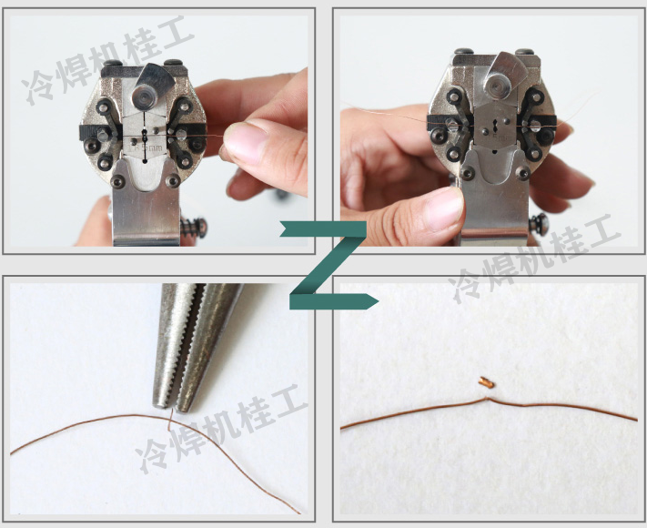

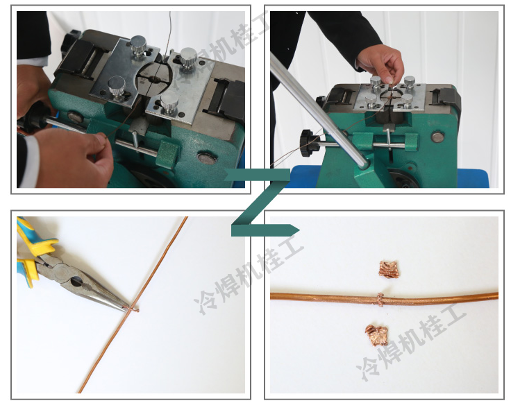

1:主要用来接拉丝断线的铜铝等有色金属线,目前只可接单根(多股的需要超声波焊接或者对焊)。
?常用的是下列两款,手钳和台式的。接线范围从0.055-6毫米之间。
越细的线模具精确度要求越高,国内目前能做好的只有3家左右。很多小厂虽然能做,但接线成功率太低,没有意义。
2:台式的比较简单,一般都在拼价格,为了节省成本很多小厂家会在模具材料和机身上减料,导致使用次数大大减小。

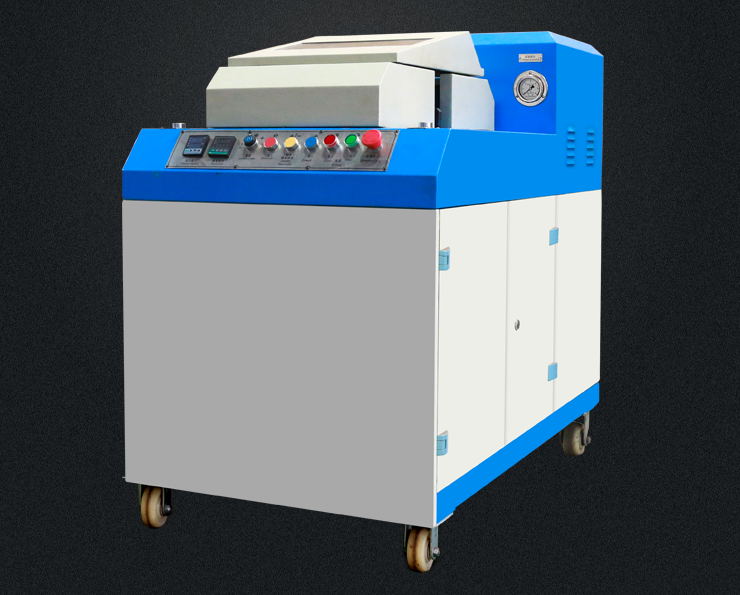

?3:最高端的是液压型的,接线范围从3毫米到15毫米,但是价格比较高,一般7-8万元一套。

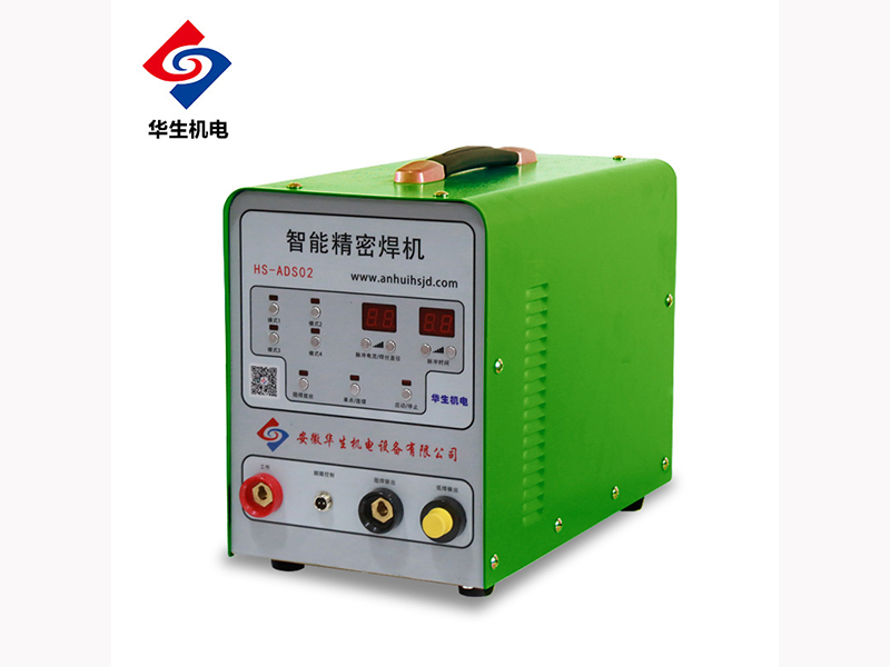

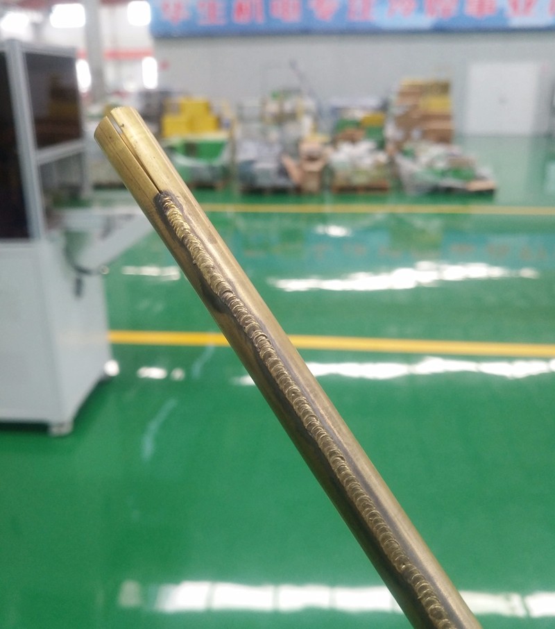

还有一种是电弧脉冲冷焊机,这款焊机在电线电缆行业中,可以焊铜和铝的外壳,变形小,热量小,不会烫伤线皮。
