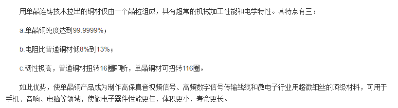

伸率和强度是相对的吧,应该是强度下降,伸率增加吧,电阻率应该和正常退火区别不大或者变好吧,你这个理论的极限就是单晶铜丝,不过我还真没做过这个试验,楼主要不做一做分享一下
