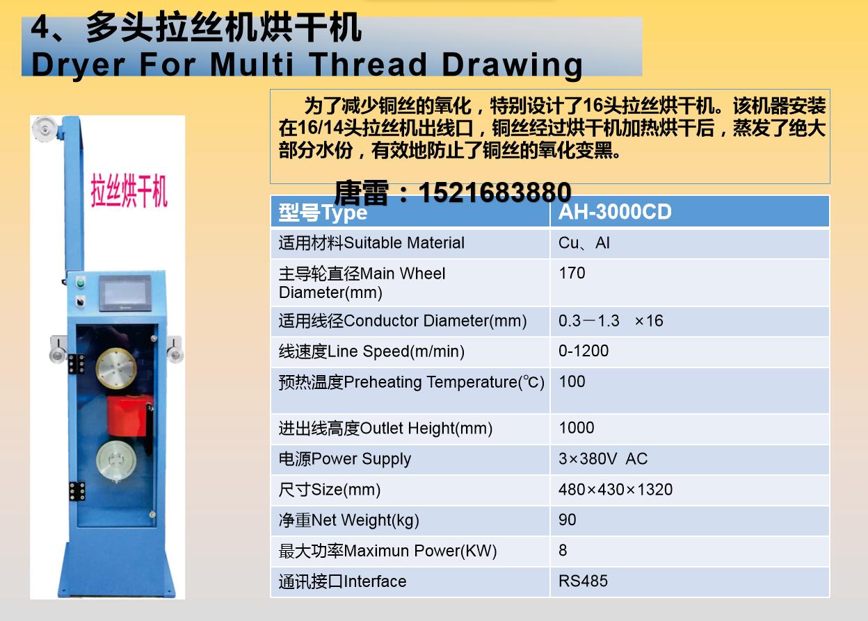

P:2020-09-07 21:24:53
烘干机.jpg769001201:
夏天铜绞线生产退火后打包存放一段时间,内部会变色甚至发黑,外部都看着还好。
