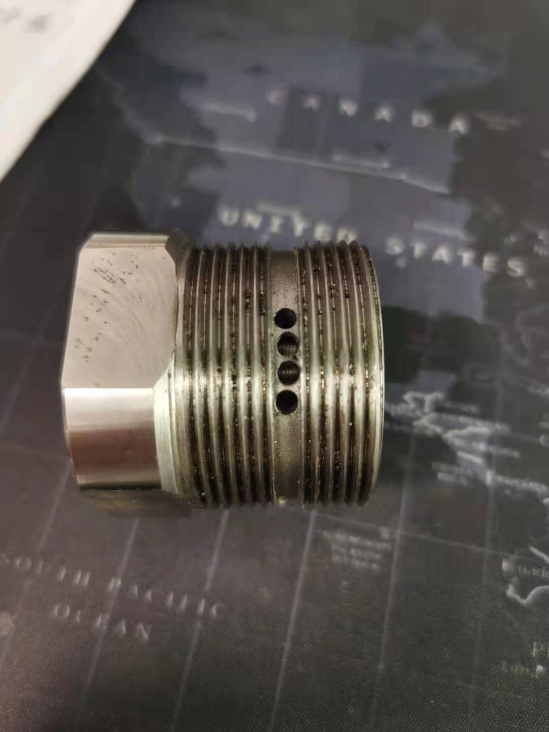

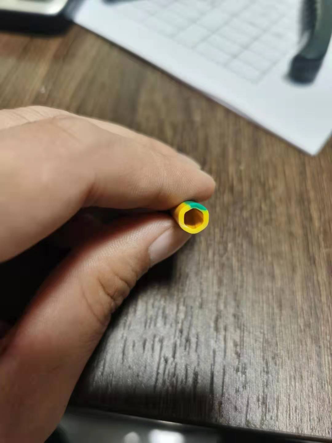

我们现在出的双色线芯是在原有的模具上开孔,增加注条机,出出来的线芯颜色比例不够,而且由于注条机的压力影响绝缘的偏心率,现在想把颜色比例也弄成国标的,看看各位大神有什么好的建议

颜色占比只考核表面,里面不考核,建议把孔连起来多扩大点

你这是从模套钻个孔,机头是老式的吧,新式机头没有这样的情况。新的都是在外模上改了。

同意4楼,在外模上面开槽,你现在的注条孔不够大,所以需要通过加大注条机挤出量来增大注条宽度,但压力过大就造成了注条凸起或是偏心,把需求告诉你们的模具供应商改善就可以了

可以做双色啊,只是模具上改了。你那种做不好做单条,做双条还好一点,就是把你外模套两边切割一下,好让注条注下去就好了。

可以把主机速度降低一点,注条机开到最大

你这样模具打孔的方式 改成线切割一条槽就可以了。 比例可以按要求割不同大小。效果不错的。

国标30%,你的20%吧,再加2个孔。

你这个4 个孔 以外侧孔位基准 把中间直接铣成腰型槽就行进料的量应该够30%了

如果担心绝缘偏芯,建议把注条孔切大一点,要整体切掉,就一个孔,然后开机的时候注条机就不需要开那么大,保证注条比例的同时,也可避免绝缘偏芯
