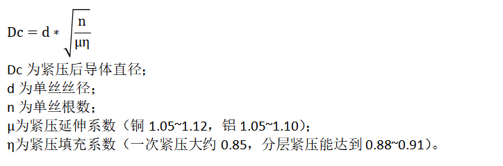

有没有大神 能教教 紧压圆形导体 紧压外径和单丝直径计算 可以留下联系方式 好沟通

紧压外径不好算

仅供参考。

4楼 的 公式解决了我  计算分层的压模外径计算,目前在用公式和测量数据进行验证,吻合度较高,分层的紧压系数可以确定,分层的延伸系数怎么来测量或者根据别的参数来推算呢

可以参考一下这个  计算值与理论值里面介绍的都很详细
