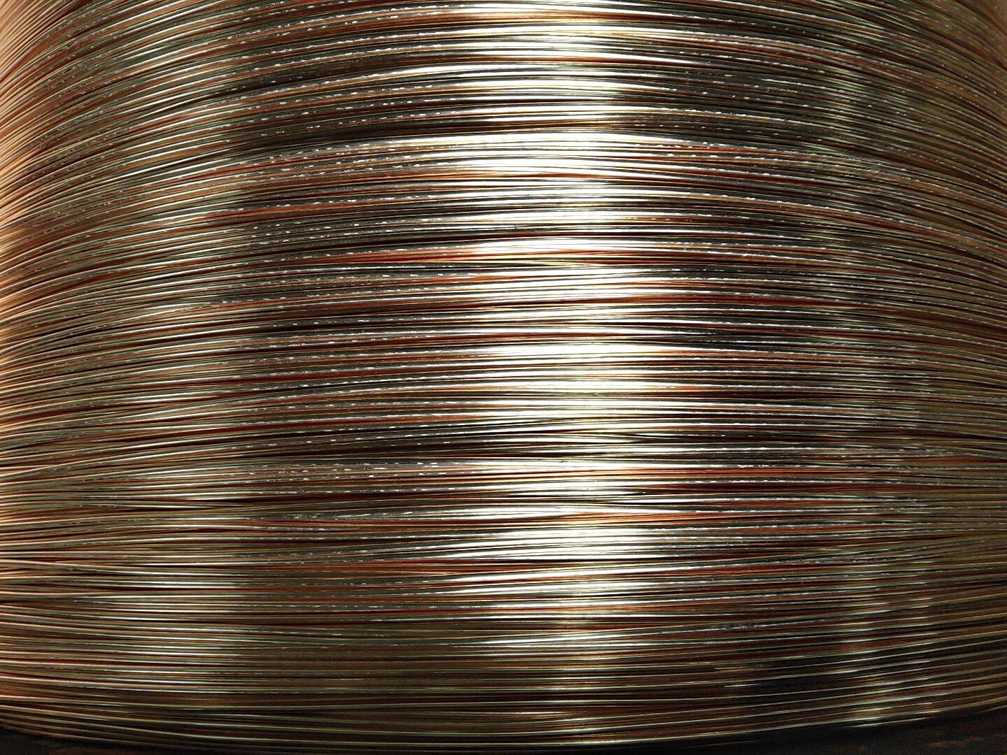

丝机拔出的丝有白斑,是怎么回事?是什么原因造成的,想解决有什么好的办法?

换拉丝油试试

联拉连退火的都是这样

看看是不是镍带不够平整光滑引起打火造成

拉丝液、退火液检查一下。 机器清理清理

退火液出问题了

这个可能是通病

鑫海的丝就不会出现这种问题
?AnnotiumPhotoAnnotation_1646353548.jpg?

解决了吗?这个是拉丝液要更换了
