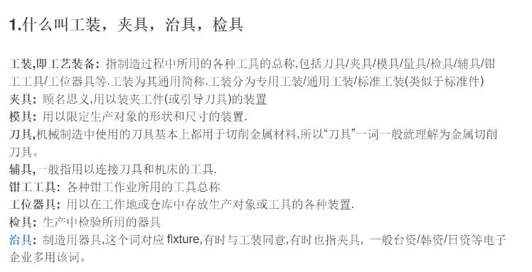

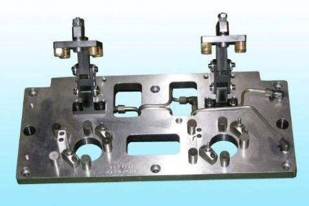

1、概念不同
模具:工业生产上用以注塑、吹塑、挤出、压铸或锻压成型、冶炼、冲压等方法得到所需产品的各种模子的工具。
工装:是指机械制造过程中用来固定加工对象,使之占有正确的位置,以接受施工或检测的装置。
2、适用对象不同
模具:适用于未成形工件。
工装:适用于已成形工件。
3、作用不同
模具:用于给工件制造模型。
工装:用于固定工件位置以待检测。

7楼的解释很清楚了啊!你上面的那个就是模具,加工未成形的产品。
用来夹住已成型的产品检测的是工装。
一个未成形,一个成型。
